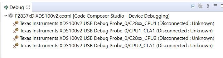

    Vadim、
    您能否提供"Debug"窗口的屏幕截图?  如果没有 CLA 条目、则调试配置不正确。  它应与以下内容类似:
    [引用 user="Vadim"]
    • 单击 CLA 会更改 CCS 中所有窗口的上下文以反映 CLA 数据。
    我应该单击哪个实体、归档?
    [/报价]
    该指令指的是 Debug 窗口中的 CLA 条目(请参阅上面的屏幕截图-第2条和第4条目- CPU1_CLA1和 CPU2_CLA1 -对应于器件上的 CLA 实例)。  当您单击 Debug 窗口中的一个条目时、CCS 将更改所有窗口以反映您选择的 CPU。

    您好、Lori、
    感谢您的支持! 我在寻求帮助之前仔细阅读了这些文件。 您可以看到我在问题中复制了其中的说明。 如何从调试窗口执行这两个步骤
    1. 启动任务:CLA 将执行代码、直到 MDEBUGSTOP 位于 D2中
    2. 单步执行或运行到下一个断点:单步执行一次移动一个周期的 CLA 流水线
    这是我点击运行按钮后的屏幕。
    谢谢 Vadim
    Vadim、
    从屏幕截图中、CLA 任务尚未触发;它处于空闲状态。  如果 CLA 处于空闲状态、"run"按钮将不适用于 CLA。  一旦 CLA 被触发并在一个 MDEBUGSTOP 上停止、"run"按钮将起作用。
    对于 TI 示例、您需要首先运行 C28x 代码。  这将配置器件、外设、进而触发 CLA 任务。  触发源可以是外设中断、也可以是 C28x CPU 本身。
    请参阅此常见问题解答: https://software-dl.ti.com/C2000/docs/cla_software_dev_guide/faq.html#what-can-trigger-a-task-also-referred-to-as-an-isr
    我建议您参加 CLA 技术讲座。  它详细介绍了 CLA 的调试。
    Lori

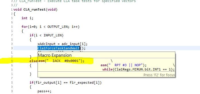

    Vadim、
    如果您使用的是 F28377S LaunchPad、则它与 F28377D Launchpad 之间存在一些引脚差异。  这可能会说明车间无法正常工作以满足您的设置的原因。
    [引用 user="Vadim"]2. 如何在调试会话中启动不触发硬件的 CLA 任务? "触发器可能来自外设中断或 C28x CPU 本身。"
    [引用 user="Vadim"]还有另一个用 硬件触发 CLA_adc_fir32_cpu01的示例 [/quot]
    在示例 cla_fir32_cpu01中- CLA 任务由 C28x 使用 IACK 指令启动。  我们的示例中有一个宏可执行此操作,该示例在 CLA_RunTest()函数中调用它。  请参阅下面的屏幕截图。   此常见问题解答也可能对您有所帮助: https://software-dl.ti.com/C2000/docs/cla_software_dev_guide/debugging.html#why-can-t-i-force-a-task-using-software-iack
    注意-此示例不依赖于 ADC、因此引脚分配无关紧要、并且应该在任一器件的 LaunchPad 上工作。
    Lori

    Vadim、
    器件的寄存器记录在技术参考手册中、可从产品文件夹(即 https://www.ti.com/product/TMS320F28377S)下载该手册。  有关源列表、请参阅表6.3.4 CLA 任务和中断矢量。  在本例中、1对应 于 ADCAINT1。  该中断将触发 CLA。
    [引用 user="Vadim"] 当前示例中的此行是否应该:void CLA_initCpu1Cla1 (void) 通过主 CPU 启动 CLA?
    这会调用一个初始化 CLA 外设(即中断矢量等)的函数
    [引用 user="Vadim"]/
    //启用 IACK 指令以在软件中启动 CLA 上的任务
    //针对所有8个 CLA 任务。 此外、全局启用所有8个任务(或 A
    //任务的子集),方法是在中写入它们各自的位
    // MIER 寄存器
    Cla1Regs.MCTL.bit.IACKE = 1;
    Cla1Regs.MIF.all = 0x00FF;[/quot]
    这使得 IACK 指令能够启动一个任务-请参考我之前的帖子以了解这方面的一个示例。
    Lori

    我将查看它。 同时、如何在调试 CLA 和 C28xxCPU 之间切换? 我修改了您建议的示例
    for (;;)
    II++;
    CLA_RunTest();
    当 CLA 未被连接时、我可以在 CLA_run Test()上设定一个断点并停止执行。
    当我连接 CLA 目标并运行时、我可以在  CLA 文件中的每个__mdebugstop()处停止执行;
    如果我断开 CLA 并切换到 CPU、我就不能再在 CLA_RunTest()处的断点处停止执行。 是否有办法在 CLA 和 CPU 调试之间切换 并将所有数据保持在同一会话中?
    谢谢 Vadim
    [引用 user="Vadim"]如果我断开 CLA 并切换到 CPU,则无法再在 CLA_RunTest()处的断点停止执行。
    Vadim、
    这听起来很奇怪。  CLA 断开连接时、您仍应能够在 C28x 代码中的断点处停止。
    -洛里
