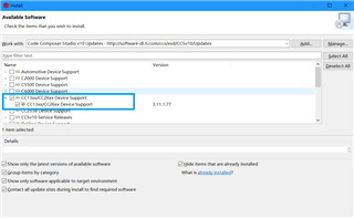

我正在使用 CCS 10.0、并且希望在"安装新软件"下安装 CC26xx 软件包、CCS 10.0似乎不支持 CC26xx。
但是、当使用 CCS 8.0时、可以安装 CC26xx 支持包、请提供建议。
BR
Jackie
    很抱歉,我弄错了。  CC26xx 支持包仍无法安装在 CCS 8.0中。
    当我尝试导入 CC2640项目时、会显示以下错误。
    问题似乎来自安装 CCS 时选择的配置-选项"CC13xx 和 CC26xx 无线 MCU"
    请尝试按照我们 的指南安装 CCS。
