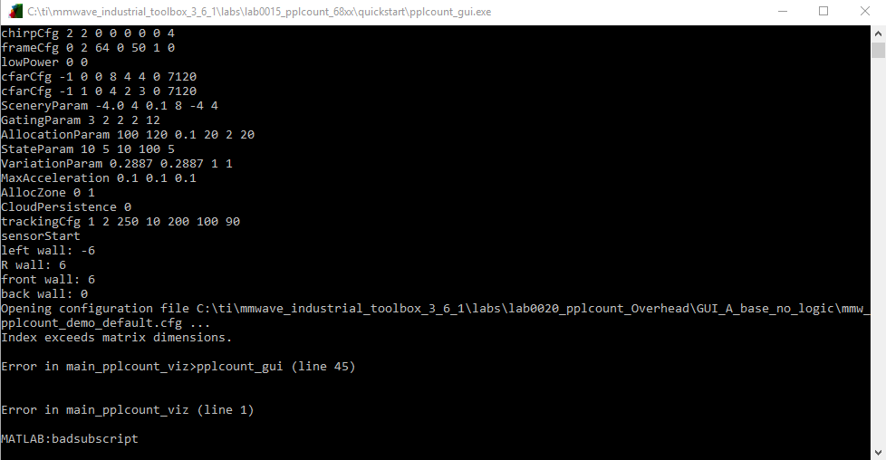

现在、我无法使用演示可视化工具运行相同的 cfg 文件(profile_iwr6843_ods_3D)、 加载 cfg 时出错,它在"compRangeBiasAndRxChanPhase 0.0 1 0 1 0 1 0 1 0 1 0 1 0 1 0 1 0 1 0 1 0 1 0 1 0 1 0 1 0 1 0 1 0 1 0 1 0 1 0 1 0 1 0 1 0"中显示无效的参数编号。
当我给出 sendcfg 时、会显示" xwr68xx 与 xwr68xx_AOP"不匹配
此外、GUI 未提供目标点、也未显示任何图解。

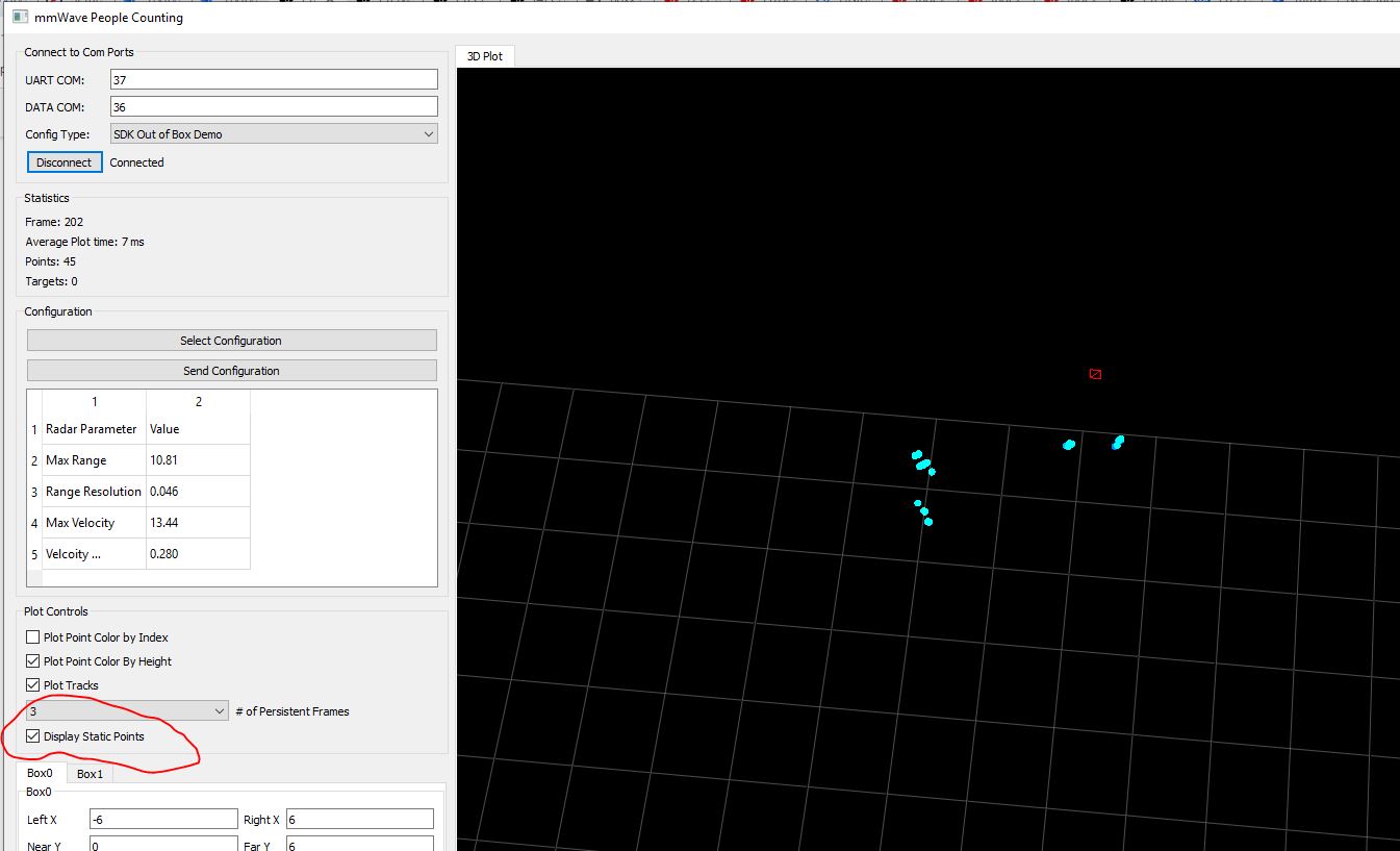

    GUI 将在工具箱4.2中与 SDK 开箱即用演示配合使用-我可以确认它在工具箱4.1中默认不显示点。 您可以通过单击"显示静态点"来解决此问题
    我能够在可视化工具上运行演示、网址 为:https://dev.ti.com/gallery/view/mmwave/mmWave_Demo_Visualizer_IWR6843AOP/ver/1.0.0/。  请按照 AOP 开箱即用用户指南中的说明操作、以确保此可视化工具正常工作。

    您是否有机会在我共享的屏幕截图中查看目标数据/检测到的对象数量为何不起作用。 在您共享的屏幕截图中、即使显示了点云数据、目标数据也是0。
    因为16xx 硬件运行良好。 我们已采购了4 - 6843ISK 的附加器件、现在一个多月无法使用它们。 请帮您解决此问题并获得解决此问题所需的支持。
    Priyanka
    您好、Priyanka、
    我很困惑-您运行的是 ISK 还是 AOP? 您正在运行人数统计还是开箱即用演示?
    开箱即用演示将始终具有零目标、因为它不运行跟踪器。 在我的屏幕截图中、我正在 AOP 上运行开箱即用演示。

    您好、Priyanka、
    在上图中、演示按预期工作。 由于您正在运行开箱即用演示、因此有0个目标-该演示不会返回跟踪器信息、仅返回点云信息。

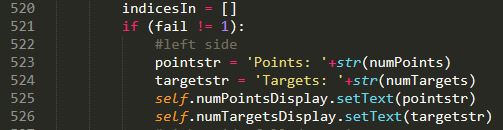

    如果希望目标值与点云值等效、可以在 Gui_main.py 中修改以下行:
    将第524行设置 为"str (numPoints)"
    Justin
    器件名称:IWR 6843 ISK - ODS (ES1.0)
    我尝试了上述建议、但目标仍然为0。

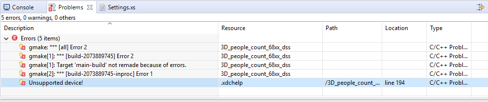

    当我重新编译 3D 人员计数时、它会显示 DSS 和 MSS 的错误。
    我尝试使用 SDK - 3.3.0.3在 MSS 中获取这些相同的错误。
    此3D 人员计数是否支持 ES1.0 ODS 设备?
    请指导我解决此问题。
    Priyanka。 S
    您好、Priyanka、
    您可以检查 SysBIOS 版本吗? 6.52.0.12版中可能会出现此错误、请尝试移至6.73.0.1

    我正在尝试运行"3D 人员计数"
    当我使用可视化工具时、无法同时连接两个目标(UART 和数据)。 数据目标将处于连接(等待)状态、因此我希望连接处于正状态。 加载所需的配置后、它不会在"Plot"部分绘制任何图、也不会 在控制台中得到任何确认。
    当我运行 Demo_GUI 时、我可以看到这些配置加载正确、我已将这些配置粘贴到上面的线程中以供您参考。
    请指导我解决此问题。
    Priyanka。 S

    根据上述建议和用户指南信息、调试已正确完成、但无法运行 MATLAB 运行时应用程序(查看人员跟踪和电阻)。 读取配置文件后、窗口将自动关闭。
    按照路径 C:\ti\mmwave_industrial_toolbox_3_6_1\labs\lab0020_pplcount_管理 费用\docs\管理 费用_People_Tracking_and_姿态 检测_users_guide 中的用户指南操作
    帮助我解决此问题。
    Priyanka
    您好、Priyanka、
    从错误中、GUI 看起来无法找到配置文件、这会导致崩溃。
    Justin

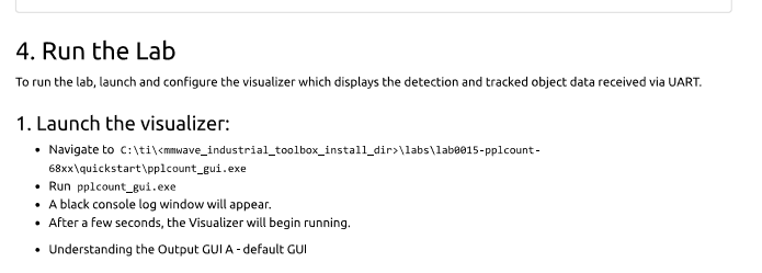

    文件://C:/ti/mmwave_industrial_toolbox_3_6_1/labs/lab0020_pplcount_Overhead/docs/Overhead_People_Tracking_and_Stance_Detection_users_guide.pdf
    在这里、.exe 运行时应用程序属于实验15、但开销用户占位属于实验20。 启动应用程序和发送配置都来自不同的路径。 这是问题吗? 如果是、请指导我启动开销 pplcount 的路径。
