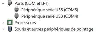

    很抱歉耽误你的时间、我被拉走了。  插入 MSP-FET 后、您应该会在器件管理器上看到 MSP 应用 UART 和调试接口。  您看到了这些吗?
    此外、当您将 MSP-FET 连接到 PC 时、是否打开了 MSP-FET 上的任一 LED?  理想情况下、您只会看到一个电源 LED。  《MSP-FET 用户指南 》的第5.6.4节中定义了 LED 信号:http://www.ti.com/lit/ug/slau647m/slau647m.pdf
    JD
    JD、您好!
    这就是我在插入 MSP-FET 时所得到的:
    实际上、我没有 MSP 应用 UART1和 MSP 调试接口、 您会建议什么来解决这个问题,我的意思是我必须做些什么才能让器件管理器"看到"MSP-FET?
    "此外、  当您将 MSP-FET 连接到 PC 时、是否打开了 MSP-FET 上的任一 LED?  理想情况下、您只会看到一个"的电源 LED。
    是的、当我将 MSP-FET 连接到 PC 时、绿色 LED 指示灯亮起、即电源 LED 指示灯亮起。
    Mike

    感谢您提供信息。  这似乎是 MSP-FET 的驱动程序问题。  请在 此处查看此主题:https://e2e.ti.com/support/microcontrollers/msp430/f/166/t/427627?MSP-FET-Last-model-the-black-one-not-recognized-by-Windows-7-x64
    JD
    JD、您好!
    感谢你的帮助。 它现在可以工作了! 这是驱动程序问题。
