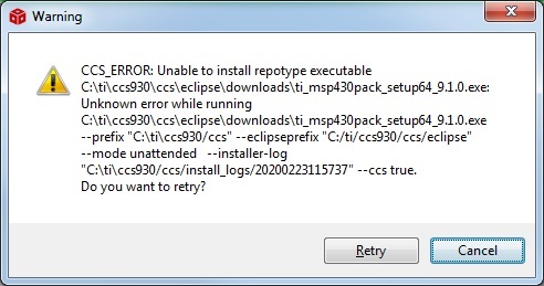

我在安装 Code Composer Studio 9.3.0时遇到问题(9.2.0和9.1.0存在相同的问题)。  我正在运行 Windows 7 Ultimate 64位操作系统、并尝试安装 SimpleLink MSP432和 SimpleLink CC13XX 和 CC26XX 组件。  在安装结束时、我会得到以下结果:
重试始终会产生相同的响应。  我可以做些什么来解决这个问题吗?

    您的图片未上传、您可以再试一次吗? 此外、请压缩的内容 /ccs/install_logs 并在此处上传。

    是否可以检查文件夹%TEMP%以获取任何 bitrock *。log 文件,并在此处进行压缩和附加? 其中一个组件安装程序看起来会崩溃、因此日志不在常规位置。

    我不确定导致初始错误的原因-日志表示您在发送日志后再次运行安装程序、因此日志文件可能已被删除、或者组件安装程序在写入任何日志之前崩溃。
    我看到安装程序在中止的安装后无法清除。 能否完全删除 c:\ti\ccs930\ccs 并重试? 此外,请删除%TEMP%文件夹中的任何 bitrock *.log 文件。 如果再次失败、请向我发送在 install_logs 文件夹和%TEMP%文件夹中生成的新日志。

    它不允许我删除:
     C:\ti\ccs930\ccs\ccs_base\common\bin\fs.exe
    C:\ti\ccs930\ccs\eclipse\downloads\ti_msp430pack_setup64_9.1.0.exe
    C:\ti\ccs930\ccs\eclipse\downloads\ti_msp432flashpack_setup64_8.1.4.exe
    C:\ti\ccs930\ccs\tirex3\node.exe
    Kevin、
    我认为您需要重新启动计算机、以消除任何保留这些文件的内容。 否则,您可以安装在另一个文件夹中,并在下次重新引导后删除该目录。
