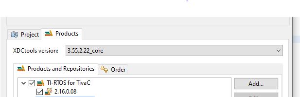

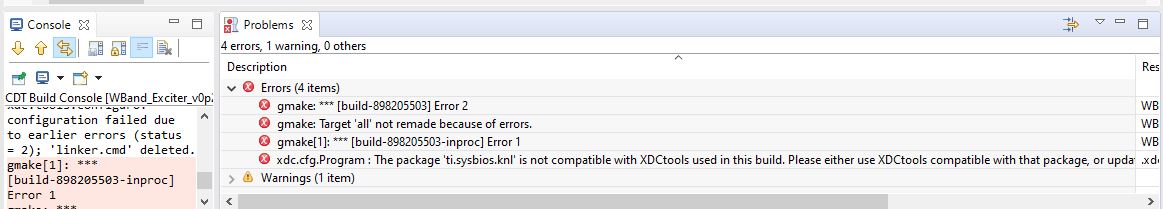

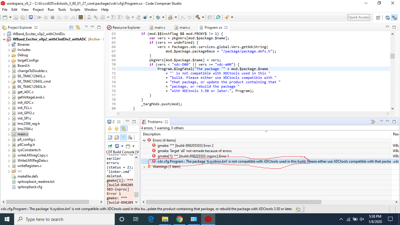

我正在使用 Windows 10计算机和 CCS v9.2.0.00013 。 但我无法使用 CCS、因为它显示 SYSBIOS.KNL 与 XDCTools 不兼容的错误。
请告诉我如何解决此问题。

    我使用的是 TI-RTOS v2.16.0.08 、建议使用高于3.5或更高版本的 XDCToll 版本。
    我使用的是 TI-RTOS 所需的相同版本的 XDCtools。 但仍然显示错误。

    [引用 user="Srinivasan Bhuramoorthy"]我使用的是 TI-RTOS v2.16.0.08 、建议使用高于3.5或更高版本的 XDCToll 版本。[/引用]
    实际上、我提到的主题和 TI-RTOS v2.16.0.08的发行说明 都建议使用 XDCtools v3.32.00.06、而不是3.5版本。
    请 从此 页面安装 v3.32.00.06 、并将项目设置为使用它。
