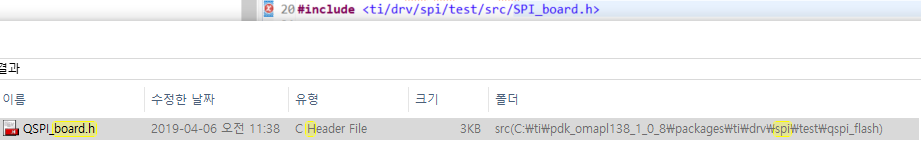

无法从版本8.3编译从版本7.4编译的工程。
"包含"区域出错。
当我选中时、文件夹名称和文件名会随着版本的更新而更改。
我使用了很多"包含"。 我是否必须查找并更改所有内容?
来自更新的源代码必须已更改。 我可以按原样使用它吗?
    进行此更改的原因是所有特定于电路板的数据都应来自电路板库。
    SPI_board.h 已重命名为 SPI_test.h、所有特定于电路板的代码已移至电路板库。 您只需将包含路径更改为指向 SPI_test.h、如下所示。 此头文件将从电路板库中拾取所需的电路板配置文件。

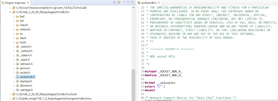

    谢谢 Sahin、但我还有另一个问题。
    这种情况。
    这是否也被重命名了?
    ccs7.4_sdk4.3_ndk2.26_socketndk.h 点击这里、构建好
    但是
    相同的项目
    ccs8.3_sdk5.3_ndk3.4_socketndk.h 此构建错误
    什么是'#include '?
    我不知道有什么问题、请提供帮助
    将 TI 的 POSIX 端口连接到 SYS/BIOS 的架构方法在 SYS/BIOS 6.52和6.53之间进行了更改。 这些 POSIX 更改可以改善每个工具链的支持,以及对除 SYS/BIOS 之外的 RTOS 的 POSIX 支持。
    这些更改的结果之一是、找到 POSIX 头的包含路径已从 packages/ti/sysbios/POSIX 更改为适用于 TI 编译器的 packages/ti/posix/CCS。 因此、请将以下路径添加到工程属性>编译> XDCtools >包存储库
    ${BIOS_CG_ROOT}/packages/ti/posix/ccs
