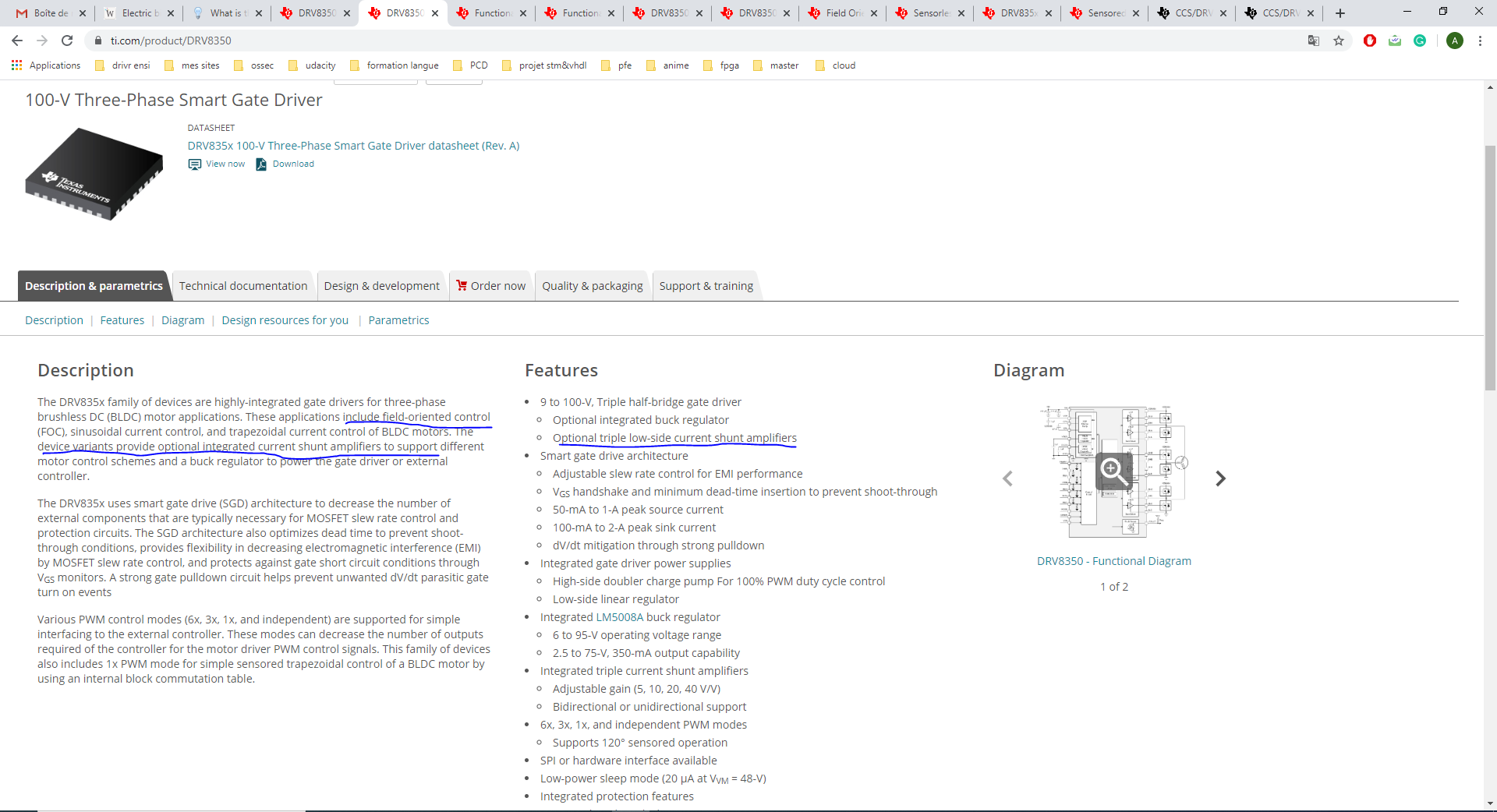

    抱歉、在驱动器 DRV8350的说明中、支持三个集成分流放大器。
    您好、Abderrahim、
    TI.com 上 DRV8350页面的说明和特性自动取自 DRV835x 数据表、该数据表用于 DRV835x 器件系列(DRV8350x、DRV8353x)。 器件型号包括 DRV8353x、其中包括您要查找的可选 CSA。
