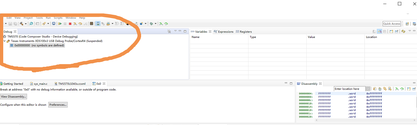

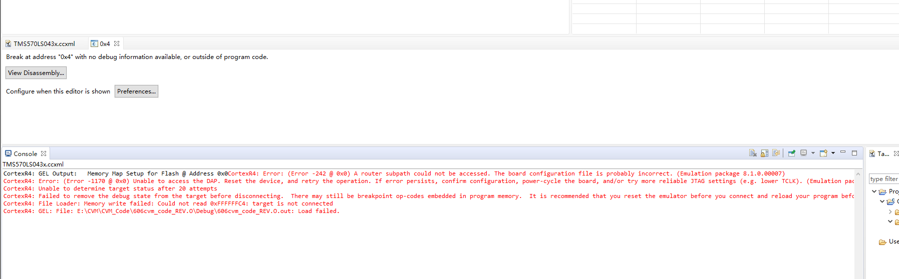

大家好、
我的客户现在正在使用 TMS570LS0432和 XDS100V3、构建项目是可以的、但当他们转向加载程序时、CCS 会报告如下所示的错误。 请告诉我如何解决此问题。 谢谢你。 此外、我不知道第二张图片是否意味着连接正确。
    最后一张图片显示内核已连接并暂停("暂停")。 但是、错误表明由于之前运行的代码等各种因素、连接可能不可靠、从而阻止访问或电源或复位等外部因素。 这种情况可能会欺骗调试探针、以为器件已正确连接、但实际上它无法完全控制器件-因此出现"文件加载器"错误。
    我将研究调试 JTAG 页面中提到的所有故障排除技巧(搜索错误编号)。
    https://software-dl.ti.com/ccs/esd/documents/ccs_debugging_jtag_connectivity_issues.html
