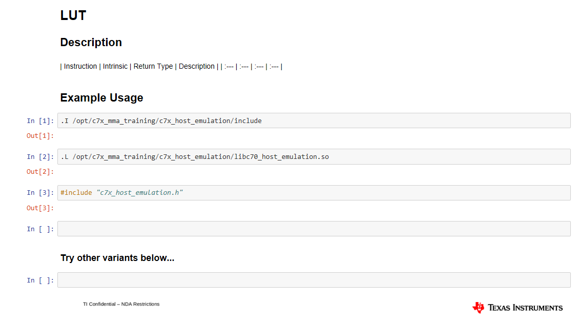

大家好、朋友。
我想知道如何使用 LUT 指令。
但我在 LUT.html 中看不到相关内容。
您能给我举几个例子吗?
谢谢你
    您好、Henry、
    我们正在添加有关 LUT 和 HIST 的信息、作为00.06培训材料的一部分。 但这很可能在2020年5月之前提供。
    查找硬件在 L1D 存储器中实现、L1D 存储器是一个16x64b 存储器组、CPU 可以向每个存储块发送16个独立的地址。 这种效果模拟查找/组织图类型的访问。
    复位时、C71x DSP 将 L1D 分区为32KB 高速缓存和16KB SRAM。 您可以选择减小缓存大小、从而增大 SRAM 大小。
    例如、如果 L1D 缓存降至16KB、则 L1D SRAM 变为32KB。
    您还可以选择路数、表大小、要索引的元素以及 LUT 的其他属性。
    要获得一个完整的选项列表、您可以查看该文件、
    ti-cgt-c7000_1.2.0.sts\cinclude\c7x_luthist.h
    我还建议您查看此内核 、\c7x_DSP_code_samples_adv\c7x_hough_lines\ALG\VXLIB_hoghLineFromList_i16u_o16u.c、以了解 LUT 和 HIST 的示例用法
