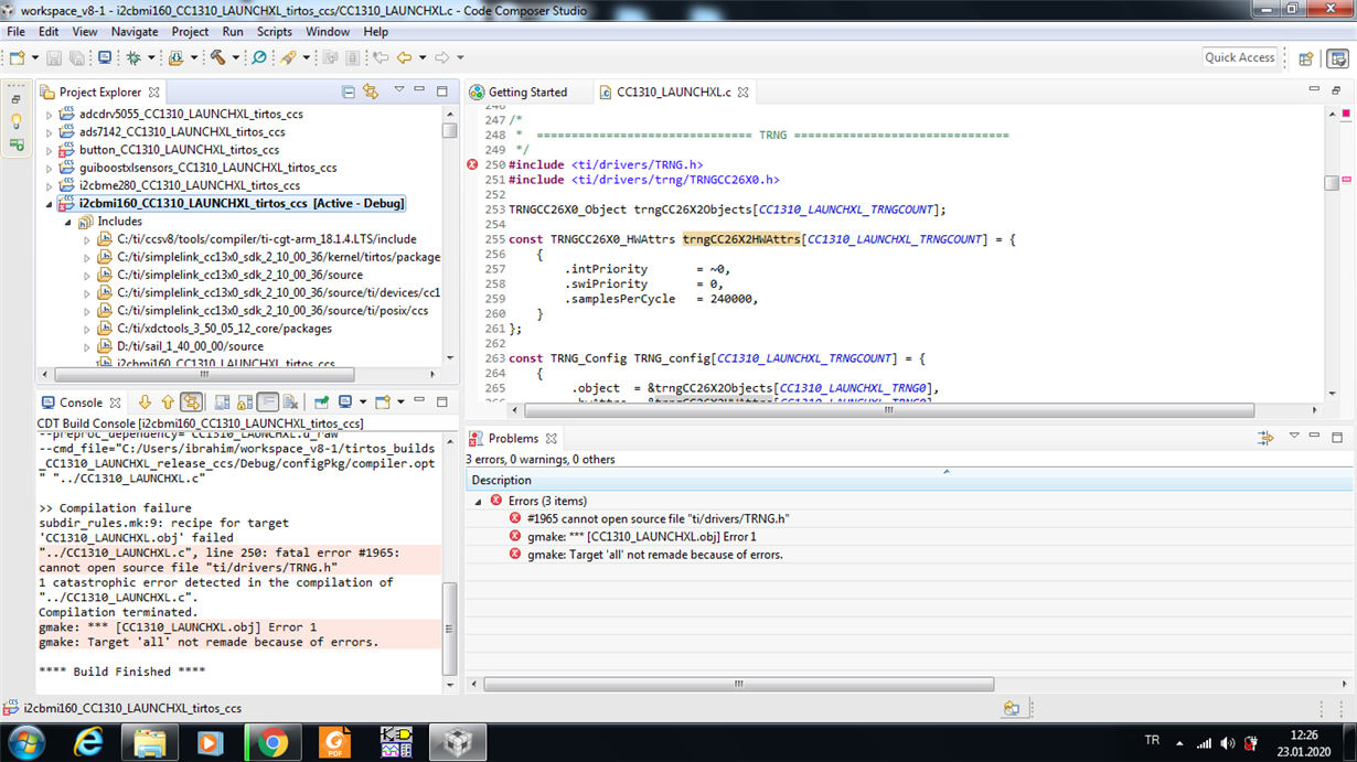

你好!
我想编译 sail 插件示例并加载到 cc1310。 但 CCS 无法编译。 存在附件等错误。 我如何解决这个问题。
谢谢。
    您好 Gazi、
    您使用的 SDK 版本中不存在 TRNG 驱动程序(v2.10.00.36)。 您必须更新 SDK 版本;我建议您更新到最新版本。

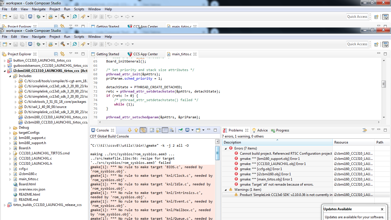

    感谢你的答复。 我已更新 SDK 版本。 但是、正如您看到的、CCS 编译会出现新错误。 我该怎么做? 如何编译这些示例项目?

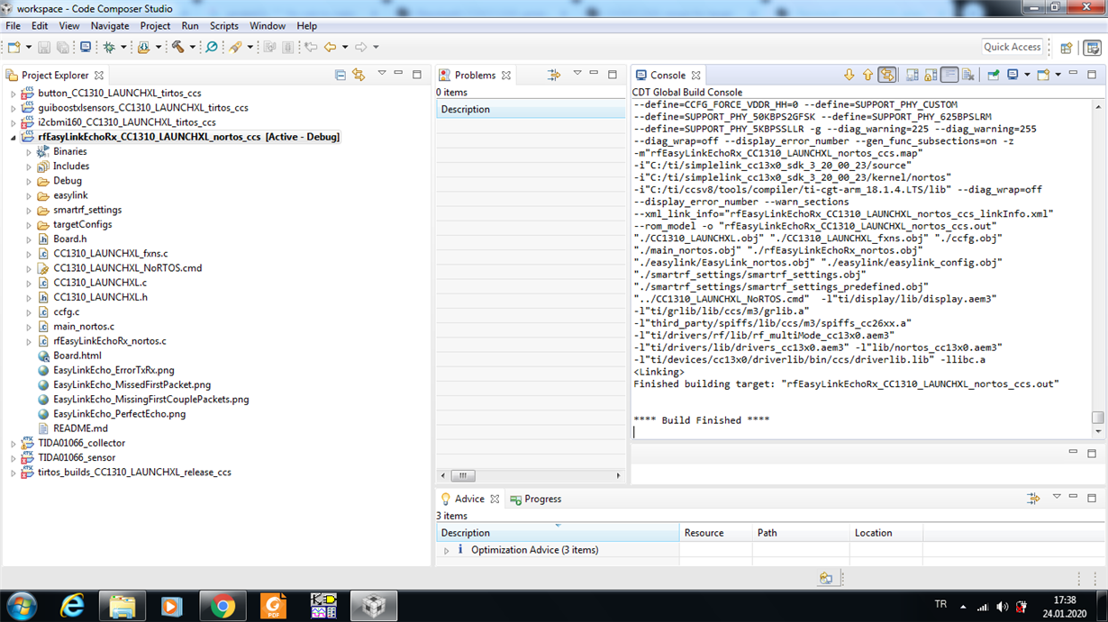

    我尝试了一个选项。 我将 nortos 项目导入 CCS。 CCS 编译了项目而没有错误。 我认为错误的原因是 RTOS SDK。 我在下面附上了我的屏幕截图。 您对 ti-RTOS 项目编译有什么想法吗?

    从 SDK v1.40到 v3.20、可能需要一些不同的 CCS 配置、这些配置通常难以跟踪。
    最简单的解决方案是从您已经完成的最新 SDK 中重新导入项目、并将源代码从旧项目移至新项目。
