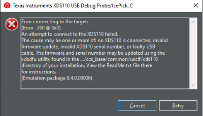

昨天在打开 Code Composer Studio (版本:9.3.0.00012)时、我遇到了更新"调试探针"的众所周知的警告。 我单击了"更新"、然后显示了以下错误、如下所示。
有人可以帮帮我吗?
我有三个 CC1310 LaunchPad 都无法更新、我尝试安装 CCS v. 8 (因为这是我上次在中使用它们的环境-我最近刚刚更新到 CCS v. 9版本、实际上没有使用它)、但也无法在版本8中更新。 是否有另一种方法来更新编程器?
昨天我得到了以下内容,但错误在"ccs_base/common.."中提到的固件更新程序 只需打开和关闭、我就不会获得任何信息或选择。 此外、"readme.txt"文件根本不存在。
最棒的
Rune

    我很遗憾听到这个问题。 固件更新有时需要拔下并重新插入电路板、以便正确复位 XDS110。 您是否尝试过这样做?
    项目或工作区中的目标配置文件(.ccxml)上的测试连接按钮将有助于找到有关此问题的其他详细信息。 它是否报告错误/
    最后、请按照下面 XDS110页面中显示的故障排除步骤进行操作。
    https://software-dl.ti.com/ccs/esd/documents/xdsdebugprobes/emu_xds110.html
    希望这对您有所帮助、
    拉斐尔

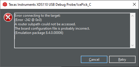

    您好、Rafael、
    感谢您的回复。
    我在其中一个项目中双击一个.ccxml-file、然后选择"Test Connection"、这就是我得到的回复:

    这是否提供了有用的信息? 谢谢。
    关于故障排除指南(https://software-dl.ti.com/ccs/esd/documents/ccs_debugging_jtag_connectivity_issues.html)、其中提到了几个选项:
    • "如果此错误源于硬件(定制硬件或故障电路板或连接)、请检查 此 e2e 论坛主题。"
      • 这不是定制硬件、而是之前多次使用的三个 CC1310 LaunchPad、因此我认为可以假设这不是硬件问题或连接故障、因为我没有更改设置(PC、USB 集线器、驱动程序、LaunchPad 或其他)。
    • "此外、电源问题可能会导致此问题、如 此 e2e 论坛主题中所述。"
      • 同样、硬件尚未被触及、因此我想这一点也无关紧要。
    • "如果此错误源于软件、则可能是由于配置文件问题(如 本 e2e 论坛主题中所述)。"
      • 我尝试生成新的目标配置、但错误相同。
    更新似乎总是正常(尽管更新完成时我始终收到错误消息)。 报告的问题与之后尝试访问 CC1310的顺序有关,这不能是因为... 原因。
