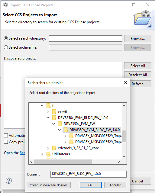

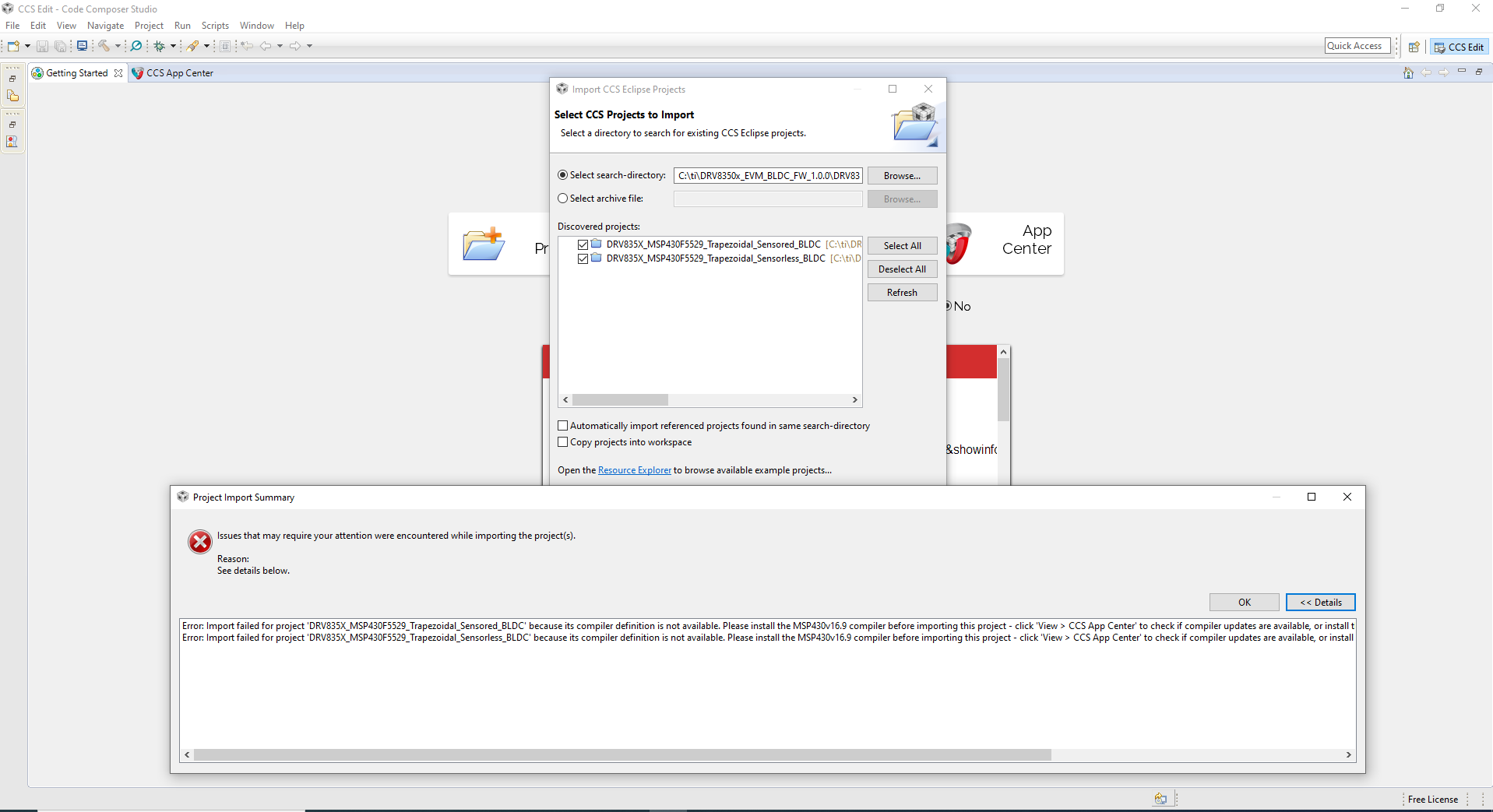

完整错误:
'RV835X_MSP430F5529_Trapezoide_Sensored_BLDC'、因为其编译器定义不可用。
请在导入此项目之前安装 MSP430v16.9编译器-单击'View > CCS App Center'以检查编译器更新是否可用、或手动安装编译器并通过'Preferences > CCS > Build > Compilers'将其注册到 CCS。

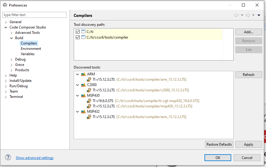

我按照 DRV835X-EVM 的指南用户、尝试导入现有工程、尽管我按照他的要求安装了19.6版编译器、但我遇到了相同的错误。
    [引用 user="Abderrahim jamaoui"]请安装 MSP430v16.9编译器
    [引用 user="Abderrahim jamaoui"]尽管我安装了编译器的版本19.6[/引用]
    您需要编译器的版本16.9、而不是19.6。
    请使用 CCS "安装新软件"功能来安装版本16.9
    Ki
    非常感谢您的配合、我没有注意到这种不同、非常抱歉。
