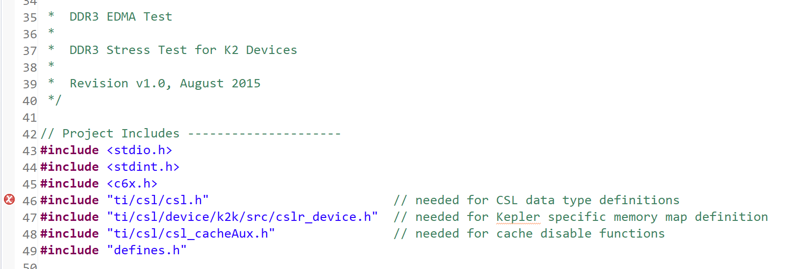

     当我在 CCS 上构建 DDR3_EDMA_TEST 时、它失败、并在控制台中显示以下消息:
       然后我安装 BIOS_MCSDK_02_01_02_06、它仍然与以前一样。 如何解决此问题? CCS 版本为 CCS v9、我使用的操作系统为窗口。
    该消息表示编译器无法使用提供的 include_paths 找到 csl.h。
    c:\ti\pdk_keystone2_3_01_01_04\packages/ti\csl 目录中是否存在 csl.h 文件?
    main.c 中的#include 看起来是什么样子的?
    您好、Aartis!
         CSL.h 的路径与您所说的完全相同。
         main.c 中的#include 如下所示:
        我安装了多个不同版本的 PDK 软件包。 这是我遇到问题的原因吗?
        希望您能回答。
        Suafie。
    [引用 user="suafi"]我安装了多个不同版本的 PDK 软件包。 这是我遇到问题的原因吗?
    它可能是这样。 进入 Project Properties-> Products 选项卡、确保仅启用 PDK 的相关版本和其他必需产品。
