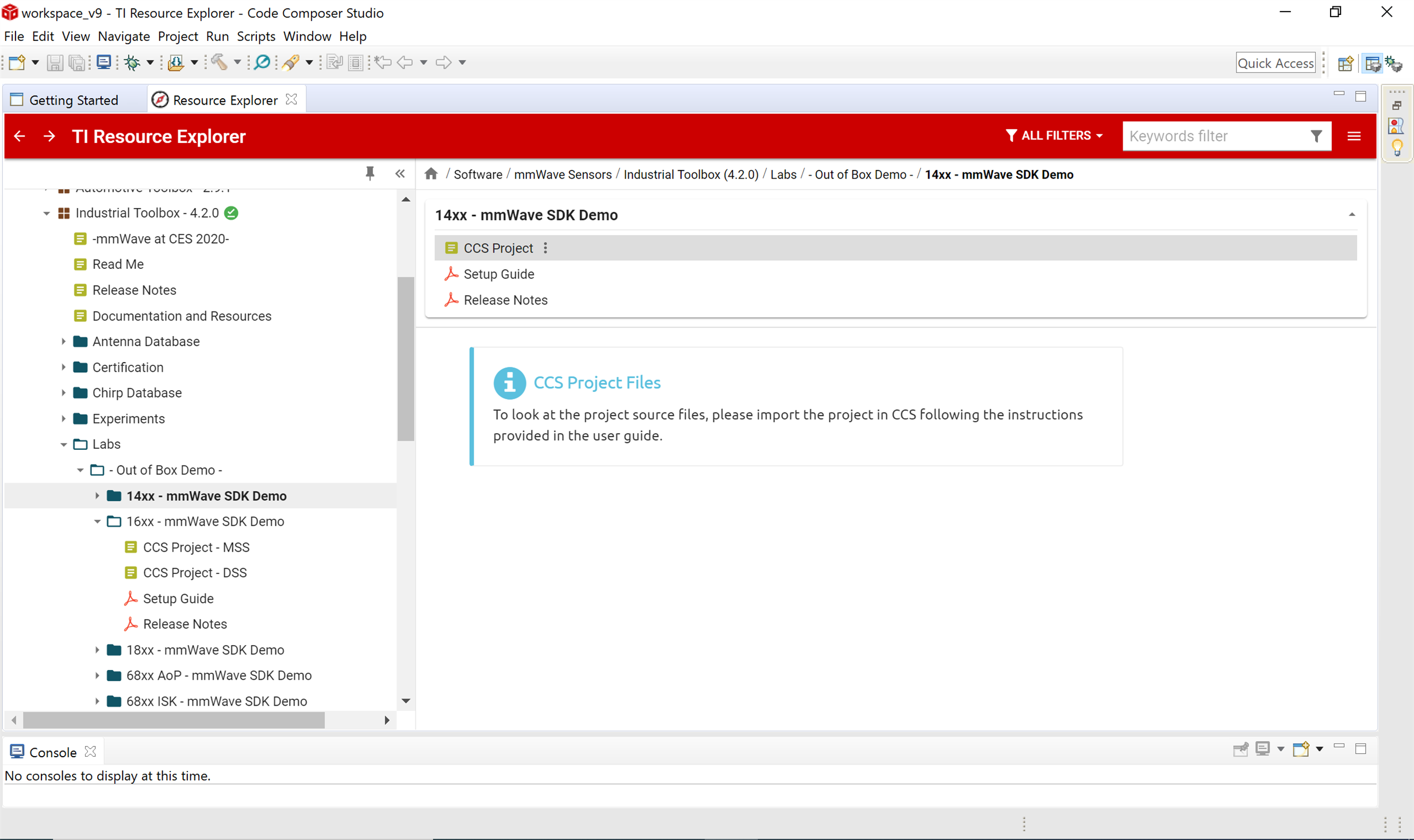

我关注的是毫米波 CCS 演示(http://dev.ti.com/tirex/explore/node?node=ABIxMTvUolT1ZHVYdpbDjQ__VLyFKFf__LATEST)。 我已从 Resource Explorer 安装了 Industrial Toolbox、并可以在某些实验中导入工程。
但在“开箱即用演示”中导入 CCS 项目- DSS 和 CCS 项目- MSS 时遇到问题。 右上角用于导入项目的图标消失。 该对话框要求我"要查看项目源文件、请按照用户指南中提供的说明将项目导入 CCS。" 但是、我在 CCS 用户指南中找不到任何函数。
我的 CCS 版本为 9.3.0.00012、SDK 版本根据演示版本说明 (http://dev.ti.com/tirex/explore/node?node=ABIxMTvUolT1ZHVYdpbDjQ__VLyFKFf__LATEST)、Uniflash 为5.2.0。
那么、我如何导入这两个项目呢?
希望您能提供帮助、
    我现在已经解决了这个问题。 我将工业工具箱版本更改为3.0、现在可以导入这两个项目。

    您好,Zi,
    我有相同的问题。 在 Resource Explorer 中 、我只能看到 Industrial Toolbox - v4.2.0。 您在哪里更改为3.0?
    Qu
    您好 Qu、
    将鼠标移到"工业工具箱4.2.0 "上、单击三个点的符号、选择"更改版本"
    齐伊
