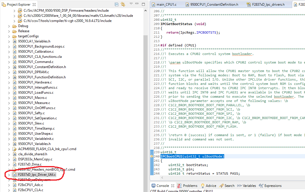

    出于某种原因、 F2837xD_IPC_Driver_Util.c 未作为工程编译的一部分进行编译。
    是否可以删除该文件、而不是将其复制到工程文件夹、是否可以通过右键单击 CCS 工程-> Add files 选项来添加该文件。

    实际上、我尝试过它。 它返回了同样的问题:
    第1个。 我删除了该文件、并在我的文件目录中删除了该文件。

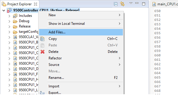

    第2个。 我添加文件使用右键点击项目。 图片如下:
    以及:

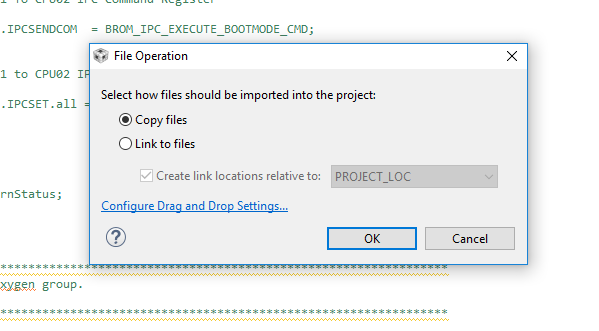

    我在下一步中选择了复制文件而不是链接到文件:
    然后、我确实会看到文件返回到项目浏览器中。 但是、构建它也会返回相同的结果。
