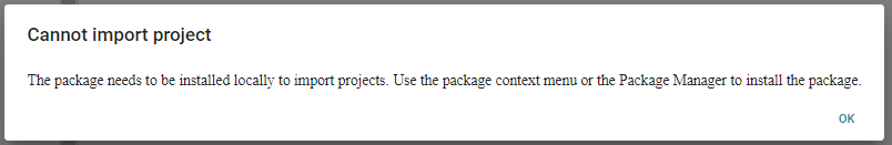

大家好、我正在尝试在 CCS9.3或9.2中使用 MSP430的 USB API/开发人员包。 API 是否仍然与 CCS9.3兼容?
我可以在"TI Resource Explorer"下看到 USB 的示例项目、但无法将示例导入"Explorer"下的 CCS。 它会显示一条错误消息。
"Example_Guide_MSP430_USB.pdf"没有解释什么是软件包管理器。 或者如何安装/使用软件包的"软件包上下文"菜单。
谢谢、此致
文
    Wen、
    您需要从 Resource Explorer 安装 MSP430Ware。
    在左侧树形结构中选择 MSP430Ware。  然后、您可以单击右上角的安装按钮、或单击3个垂直点并选择进行安装
