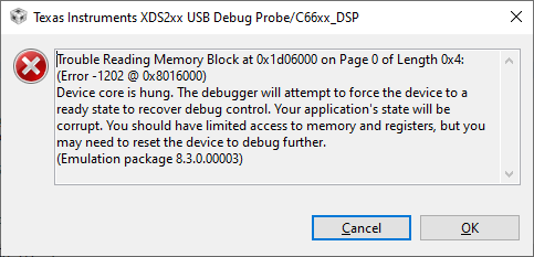

你(们)好 我尝试使用 AM5716的 MCASP 和 DSP 之间的接口 、但每次我尝试在调试期间观察寄存器状态时、我都会看到这个错误屏幕。  有没有解决方案?
    根据器件的不同、如果外设未正确初始化、为给定寄存器配置的存储器可能会导致内核锁定-器件的存储器控制器可以假定这是一个关键总线错误并锁定内核。
    另一种可能的情况是另一个资源锁定了存储器映射寄存器(例如 DMA)。 在这种情况下、内核 CPU 永远无法完成存储器访问操作、并且处于等待操作完成相当长的时间的状态。
    更多详细信息可在下面调试 JTAG 页面中的"器件挂起"一节中看到。
    https://software-dl.ti.com/ccs/esd/documents/ccs_debugging_jtag_connectivity_issues.html
