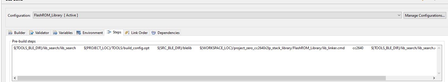

遇到以下错误将尝试编译并运行 Project Zero。 遵循了"低功耗蓝牙基础知识"中所述的步骤。 Project Zero 通过 SimpleLink CC2640R2 SDK - 4.10.00.10从 TI Resource Explorer 导入。
构建 proejct_zero_c2640r2lp_stack_library 时遇到以下错误。
C:/ti/simplelink_cc2640r2_sdk_4_10_00_10/source/ti/blestack/../../../tools/blestack/lib_search/lib_search C:/folder 1/folder 2/folder 3/workspace_v9/project_zero_cc2640r2lp_stack_library/tools/build_config.op C:/ti/simplelink_cc2640r2_sdk_4_10_00_10/source/ti/blestack/blelib C:/folder 1/folder 2/folder 3/workspace_v9/project_zero_cc2640r2lp_stack_library/FlashROM_Library/lib_linker.cmd cc2640. C:/ti/simplelink_cc2640r2_sdk_4_10_00_10/source/ti/blestack/../../../tools/blestack/lib_search/lib_search.xml C:/ti/simplelink_cc2640r2_sdk_4_10_00_10/source/ti/blestack/symbols
makefile:200:目标'pre-build'的配方失败
用法:lib_search [-h][-v] op_dir cmd device xml symbol_src
lib_search:错误:无法识别的参数:3/workspace_v9/project_zero_cc2640r2lp_stack_library/FlashROM_Library/lib_linker.cmd:/ti/simplelink_cc2640r2_sdk_4_10_00_10/source/ti/blestack/../../../tools/blestack/lib_search/lib_search.xml
(ccsd_pre:c2640](ccs_pre:/ti/simplelink_cc2640r2_sdk_4_10_00_10/source/ti/blestack/symbols)
在堆栈库的工程属性下、观察到以下内容、这些内容看起来不正确。
注意:SDK 位于 c:\ti\...  C:\folder 1\folder 2\ folder 3\workspace9中的工作区
采用 Windows 10的笔记本电脑用于开发
参考文献
    由于工作区路径中的空格而触发生成错误: C:\folder 1\folder 2\ folder 3\workspace9
    请使用不包含任何空格的其他工作区(下划线正常)。 然后导入并构建项目、并告知我们错误是否仍然存在。
    您的建议有效
    谢谢你
