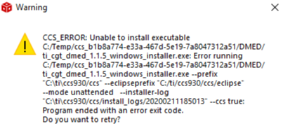

尊敬的 TI 团队:
请帮助我了解此错误。 我尝试了所有建议和指南、更改了安装文件的文件夹、关闭了防病毒软件、从 cmd 和等进行了安装 但我始终具有相同的误差。
    Nikita、
    您使用的是网络安装程序还是离线安装程序? 如果是网络安装程序、您可以下载并试用离线安装程序吗?
    确保完全关闭防病毒软件(至少在安装过程中暂时关闭)。
    如果离线安装程序的安装仍然失败、请压缩整个/install_logs 文件夹并将其附加到此处。
    是的、这是离线安装程序、也是我尝试过的网络安装程序、但也是如此。 日志是 attached.e2e.ti.com/.../35464.install_5F00_logs.zip
    我找到了问题。 由于路径中使用的 Unicode 符号,安装中断。
    从日志:
    运行安装后步骤时出现问题。 安装可能无法正确完成
    写入文件 C:/Users/?????????????时出错 /ti/CCSExternalReferences/dmed_01_01_05_00
    很高兴您发现了问题。 是的、众所周知、安装程序存在 Unicode 符号问题、如 此处的 CCS 用户指南中所述
