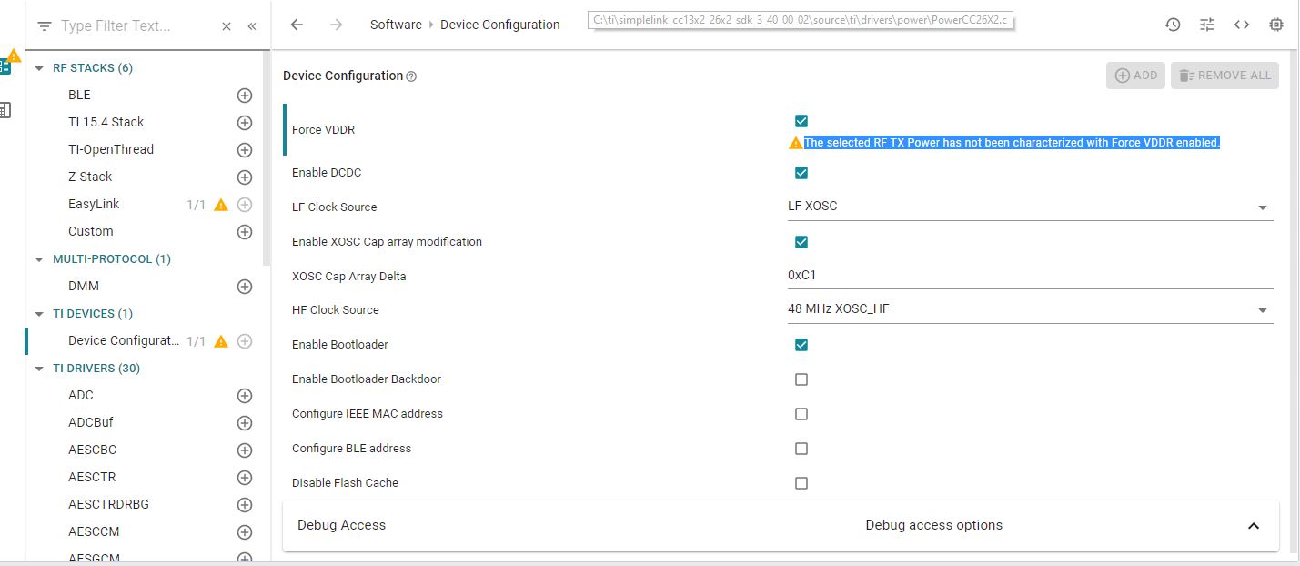

我们使用 CC 9.3和 syscfg 工具来配置我们的定制 CC1352P 板。
当然、我们需要 PA 上的最大输出功率
但是,在 syscfg 工具上设置强制 VDDR 复选框时,会出现一条警告:
所选射频 TX 功率尚未在启用强制 VDDR 的情况下表征、请参阅快闪。
不确定如何解决。
    我必须检查、但:
    -您使用的是哪个示例(如果有)
    -您能否显示您已从默认设置更改的设置以重新创建您看到的内容?
    已连接我的 syscfg。
    e2e.ti.com/.../MWR400_2D00_syscfg.txt
    很抱歉耽误你的时间。
    根据您的设置、您选择了20dBm 输出功率、此设置的特征是 VDDR = 1.67V。HPA 不使用 VDDR、因此在使用此 PA 时不应更改此值。
    因此,如果我想使用具有最大输出功率的 PA,我应该按如下方式操作:
    • "High PA"(高 PA)复选框-已选中
    • "强制 VDDR"复选框-未选中
    这有点令人困惑,因为“强制 VDDR”的提示工具是:“实现最大 PA 输出功率所必需的”
    我明白你的意思。 应更改部分注释、以清楚表明这适用于14dBm PA、而不是 HPA (20dBm PA)
    这意味着我希望输出20dBm、您应该:
    • "High PA"(高 PA)复选框- 已选中
    • "强制 VDDR"复选框- 未选中
    但是、如果您需要14dBm (而不是12.5dBm)、则应该位于另一个 PA 输出上
    • "强制 VDDR"复选框- 已选中
    谢谢,现在已经很清楚了!
