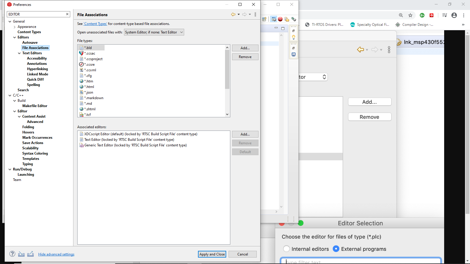

如果我想在 Code Composer Studio 上固定图形前端、比如 PLC 编辑器、我该怎么做?
我已经在 Visual Studio 中编写了一个基本编译器、将布尔表达式转换为 C 代码、但在前进的道路上我有一点迷路。
它是否是插件、如果是、是否有说明如何操作的文档? 或者这更像是一种 Eclipse 吗?
Carl
    Carl、
    无需编写 Eclipse 插件即可进行一些集成。
    例如、我可以将文件扩展名与外部编辑器关联、以便当我双击项目中的文件时、它将在该程序中打开。
    我可以通过转到"文件关联"来执行该操作。  然后添加我感兴趣的扩展名。  然后、在右下角、我单击"添加"并选择要将文件与关联的程序。

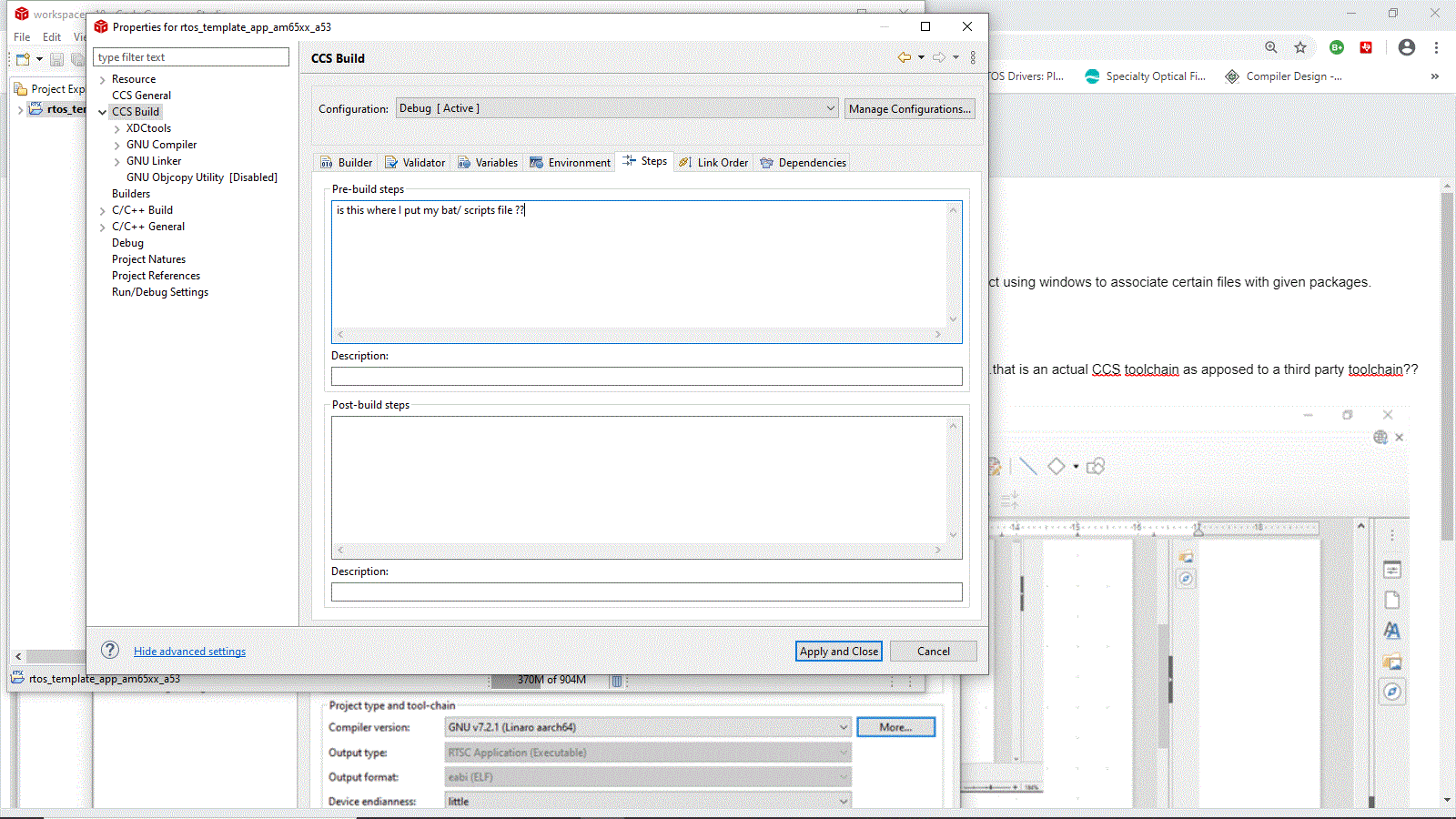

    至于文件"build"、最简单的操作是添加一个预编译步骤、使用必要的输入文件运行编译器。  我建议设置一个批处理文件或脚本来执行此操作。
    除此之外、还需要编写 Eclipse 插件。

    你好 John
    谢谢、正因为如此、我怀疑食欲会成为最终解决方案。
    但你先前的建议将使我转到这一点。
    无法在首选项下找到关联菜单,可能与 CCS 版本有关(我正在使用 CCS v10)...但我可以使用窗口将某些文件与给定的软件包相关联,从而实现相同的效果。
    您对运行预编译的建议听起来像是为了测试目的而执行的...只是为了确保以下位置为"预编译步骤"

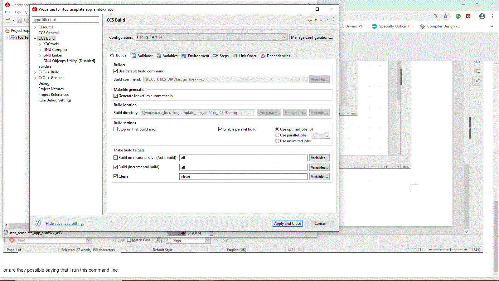

    有人建议使用 CCS 工具链...他们是否参考了以下图像(GNU v7.2.1…...) 或者、还有其他层...这是一个实际的 CCS 工具链、可以连接到第三方工具链?
    或者、他们是否可以说我通过某种方式从"another ".exe 运行以下构建命令行

    很抱歉我发现了它 … 必须搜索它
    是的、在首选项对话框中查找设置可能很困难。  顶部的滤波器盒至关重要。
    John
