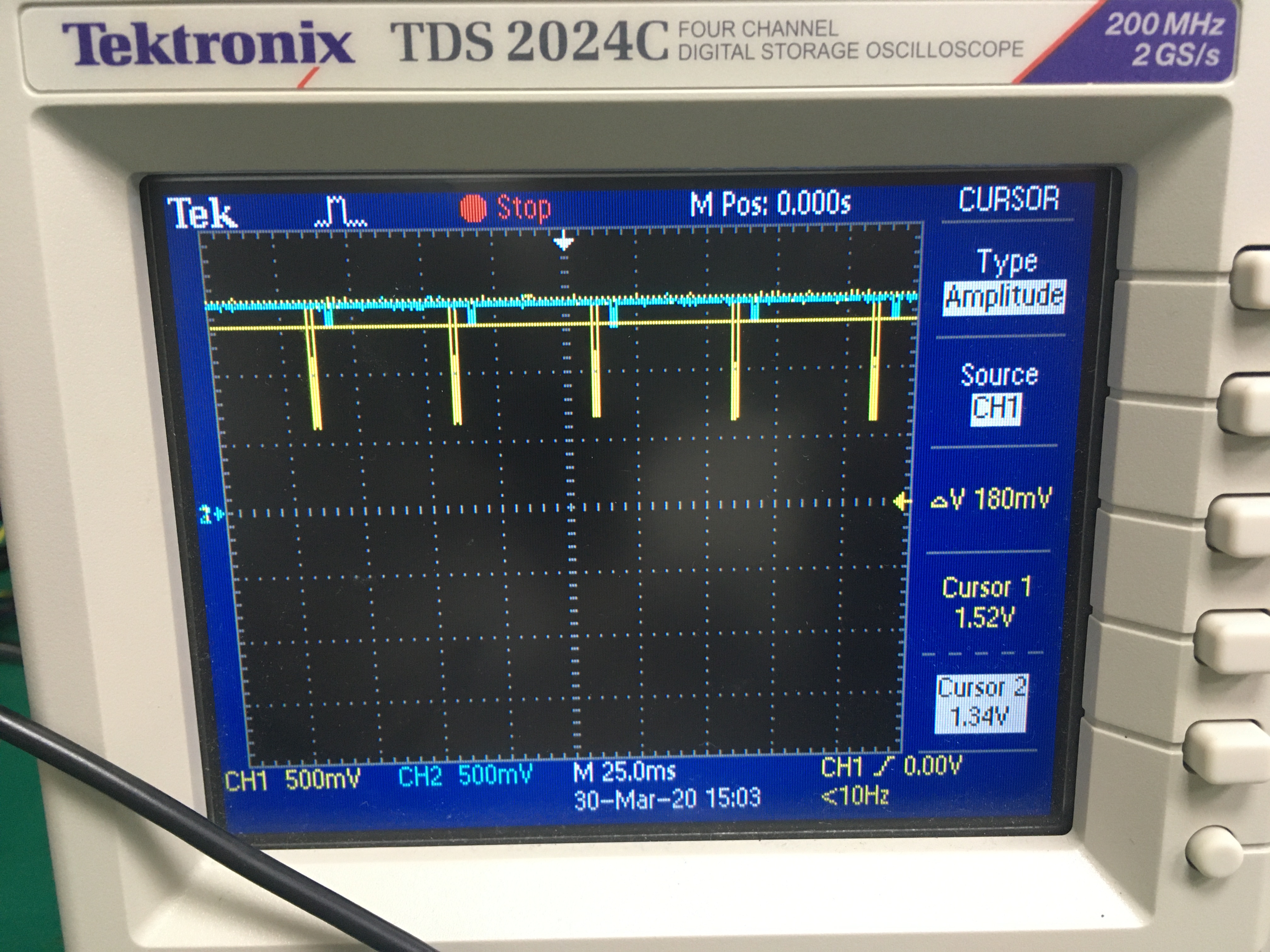

当我们使用基于 out_for_Box 示例的固件对定制板进行编程时、我们使用的所有4个 ADC 通道中有1个 ADC 通道、在获取数据时具有更大的压降。 所附图像中的黄色线表示芯片 CC3220MODA 中 GPIO2 (ADC_CH0)的行为、而蓝色线表示 GPIO3 (ADC_CH1)、GPIO4 (ADC_CH2)、GPIO5 (ADC_CH3)的行为。
我们从 GPIO2获取的电压数据几乎是其原始值的一半。
但是、当我们使用基于 adcsinglechChannel 示例的固件对电路板进行编程时、该示例扩展为使用所有4个 ADC 通道、所有 ADC 数据在附加图像中都表现为蓝线。
在导入 ADC 库之前、out_for_box 示例是否有要做的事情?
我们使用 CCS9.3.0、SDK3.30.00.04、并且所有 ADC 通道直接连接1.5V 电压源和电阻式传感器接地。
感谢你的帮助。
周德熙

    在基于 OOB 的项目 syscfg 中、我们
    1.卸下 i2c 和显示器
    2.将 uart0切换到 GPIO12和 gpio13
    3. gpio22上的一个按钮、GPIO10上的一个 LED、GPIO8上的一个 GPIO
    使用所有 ADC
    其余部分遵循 OOB 示例的原点设置
    在 adcsinglechChannel 示例中、我们仅使用所有 ADC 并将 uart0移至 GPIO12和 gpio13

    我确实逐步将开箱即用和 adcsinglechChannel 的 syscfg 更改为相同。 但是、该问题仍然在开箱即用示例中发生。
    当我尝试在 ADC 和 电阻式传感器之间从硬件侧向接地端添加一个10nF 电容时、我发现 GPIO3-5的电压达到1.5V、GPIO2的电压达到1.43V。 不能说出原因、但它现在可以工作。
