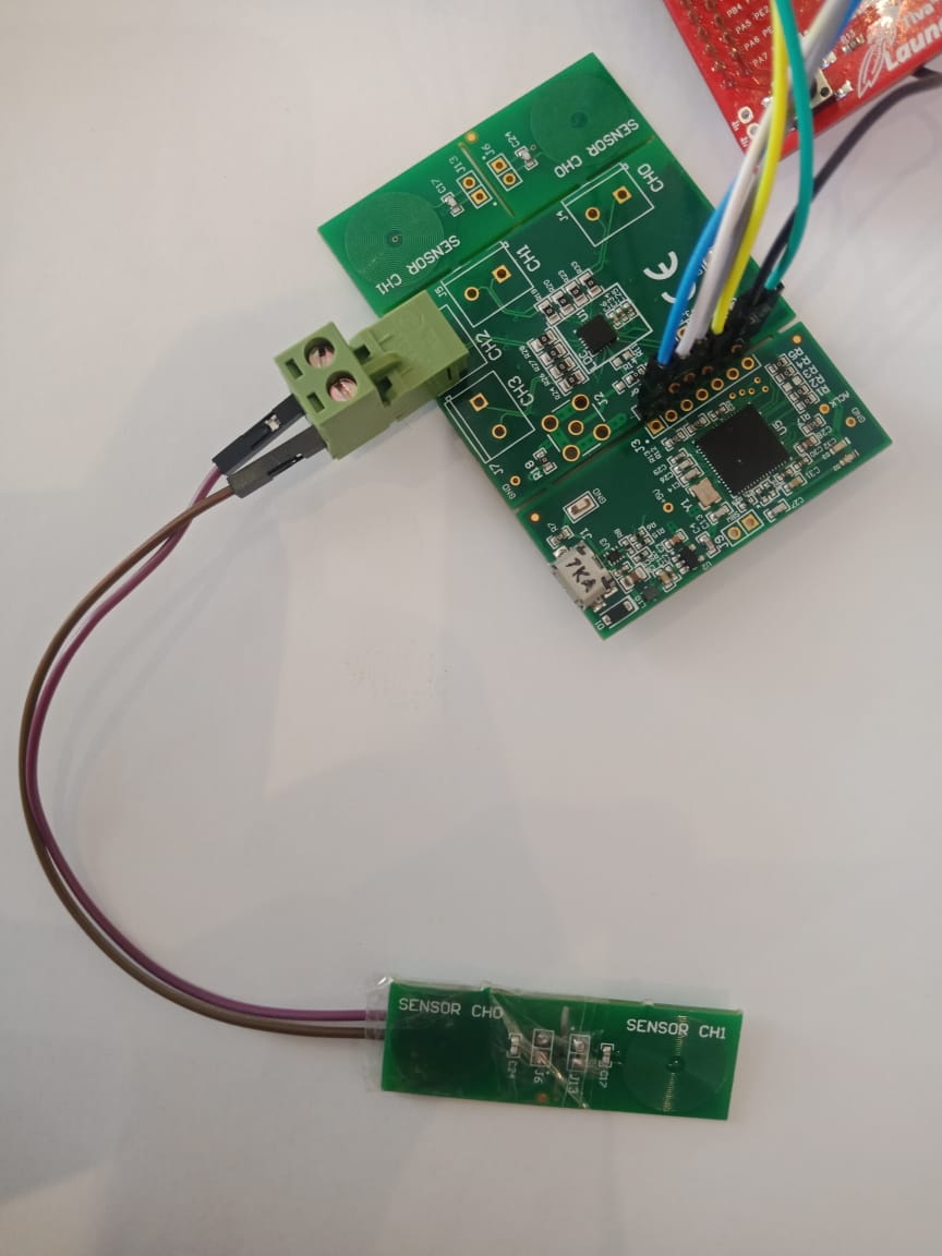

我将 LDC1614与 TivaC123搭配使用、使用固定在传感器板中的内部线圈、我可以读取高达20mm 的间隙、 但是、当使用与外部线圈相同的线圈时、分辨率会以较大的值降低、因为在增大间隙的同时、电感的变化会减小。
有人能告诉我这是什么问题,你建议我做什么!!
    感谢您联系我们。 请确保您比较的通道的寄存器设置完全匹配。
    请参阅 有关 传感器驱动器配置的驱动器配置应用手册。 此设置可能需要根据您需要的响应进行更改。
