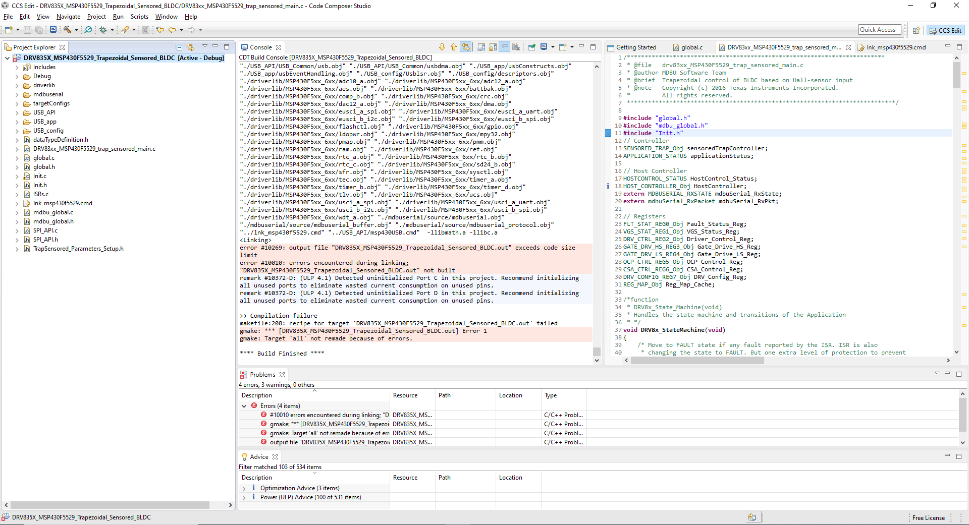

我尝试编译一个项目"针对 BLDC 电机的梯形传感换向"、但我遇到了一些错误:
1/#10010在链接期间遇到错误;"DRV835X_MSP430F5529_Trapezoide_Sensored_BLDC.out"未构建 DRV835X_MSP430F5529_Trapezoide_Sensored_BLDC
2/ gmake:***[DRV835X_MSP430F5529_Trapezed_Sensored_BLDC.out]错误1 DRV835X_MSP430F5529_Trapezed_Sensored_BLDC
3/ gmake:目标"全部"不会由于错误而重新生成。 DRV835X_MSP430F5529_BLDC
4输出文件"DRV835X_MSP430F5529_Trapezoide_Sensored_BLDC.out"超过了代码大小限制输出文件"DRV835X_MSP430F5529_Trapezo_Sensored_BLDC.out"超过了代码大小限制 DRV835X_MSP430F5529_TrapeZored_BLDC_BLDC_BLDC_BLDC_BLDC_BLDC_BLDC_BLDC_BLDC_BLDC_BLDC_Trap
可以帮帮我。
    我尝试构建同一个工程、我发现的第一个错误与正在使用的无效变量相关:文件中未定义标识符"SensorlessTrapController"
    将这些符号替换为可能正确的 sensoredTrapController、我能够构建项目而不会出现错误、但会出现几个潜在的危险警告。
    这让我相信、独立于 Code Composer Studio、项目本身也有可能出现其他问题。 我将通知其中一位电机驱动专家进一步评论。
    拉斐尔
    是的、您是对的、我更正了此错误(这是一个拼写错误)、而关于其他错误、这是一个许可证问题。
    所有、
    请更新到 CCS 的更新版本。 由于之前使用的许可、您使用的旧版本具有代码大小限制。
    CCS 的较新版本不存在此问题、且此更新是免费的。
