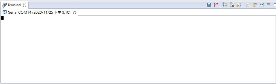

一些问题:
1. 如何将整个 VISION SDK 加载到 CCS 以进行调试?
目前、IPU1_0只能在 IPC 链路中减半。 但是 、对于 IPU1_0上的用例运算符、
   -如何在 终端屏幕上获得用例选项列表?  =>我想这是"任务线程(模拟器上不支持中断/计时器等)"、这会导致 IDE 无法在每个分支上工作并在断点处停止!
   -您是否了解在  共享区域实现海关用例 C 代码(或其他 C 代码)的任何明确说明或提示? 设置断点的好方法。

    您是否遵循了用户指南?
    VISION_SDK/docs/UserGuides/VisionSDK_UserGuide_TDA2xx.pdf
    VISION_SDK/docs/UserGuides/VisionSDK_UserGuide_TDA3xx.pdf
    VISION_SDK/docs/UserGuides/VisionSDK_UserGuide_TDA2Ex.pdf
    VISION_SDK/docs/UserGuides/VisionSDK_UserGuide_TDA2px.pdf
    请根据您的平台参阅其中一个用户指南、并按照 第3.7章 "使用 CCS 加载"中给出的说明进行操作。
    如果问题未得到解决、请分享"make -s showconfig"的 o/p。
