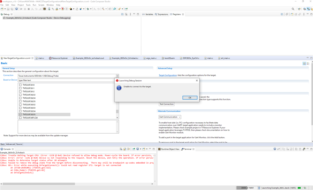

你(们)好
突然、我遇到了这个错误、无法执行任何操作。 在此之前、它工作正常。 首先、我注意到 Simulink 有问题、当我使用 CCS 检查它时、我遇到了此错误。 我正在调试这个、我认为在我更改振荡器时钟后出现了问题。
调试期间的内容↓
e2e.ti.com/.../3513782
错误详细信息↓
C28xx:停止目标 CPU 时出现问题:(错误-1138 @ 0x6)器件拒绝允许调试模式。 对电路板进行下电上电。 如果错误仍然存在、请确认配置和/或尝试更可靠的 JTAG 设置(例如较低的 TCLK)。 (仿真包) 9.2.0.00002)
C28xx:错误:(错误-1141 @ 0x0)器件未响应请求。 重置设备、然后重试此操作。 如果错误仍然存在、请确认配置、重新打开电路板的电源并/或尝试更可靠的 JTAG 设置(例如、较低的 TCLK)。 (仿真包9.2.0.00002)
C28xx:20次尝试后无法确定目标状态
C28xx:在断开连接之前未能从目标中删除调试状态。 程序存储器中仍可能嵌入了断点运算代码。 建议您在连接之前重置仿真器、并在继续调试之前重新加载程序
C28xx:GEL:执行 OnTargetConnect 时出错():无法读取寄存器 ST1:目标未连接
(ST1 &~(0x0100))[F28335.GEL:322]
在 C28x_Mode ()上[F28335.GEL:82]
在 OnTargetConnect ()
我在这里搜索了它、但找不到解决方案。
谢谢。

    你好
    感谢您的快速回复。
    我使用的是 TMS320F28335、Dock-Stn [R3]、MATLAB (R2020b)和 CCS10。
    正是此部件在 Simulink 上发生了变化。 (从30到10)
    之后、即使我恢复并构建它、也会发生错误。
    CCS 测试连接成功。
    当我按下"调试"时、将显示以下消息、我无法继续执行任何操作。
    谢谢你

    你好!
    在回复的第三幅图像上按"OK"关闭调试视图。 您只能单击"OK"。
    谢谢。
    成功连接到目标后、您应该会看到所示的图像。 您是否在 YouTube 上观看了 CCS 视频? 另请参阅 http://www.ti.com/lit/spracf0。 本文档包含 JTAG 调试所需的所有信息。
