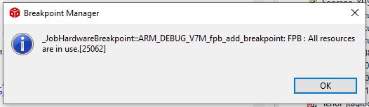

我尝试在 CM 侧(M4)设置硬件断点、但每次我尝试设置多个硬件断点时、我都会遇到以下错误、这非常奇怪、因为我应该能够设置多个硬件断点。 我使用  的 CCS 版本:10.1.0.00003。

    您应该能够在 M4上设置多少个硬件断点资源? 我能够设置2。
    有趣的是、当我将 CCS 10.1.1与最新的 EMU 包一起使用时、我只能在抱怨之前设置2。
    当我将 CCS 10.0与较旧的 EMU 包一起使用时、我可以设置2、然后它将进行投诉、但随后会自动为我设置软件断点。

    [引用 user="Ki"]当我将 CCS 10.0与较旧的 EMU 包一起使用时,我可以设置两个,然后它将进行投诉,但随后会自动为我设置软件断点。
    忽略最后的评论。 这里有调试器的一些误导性信息。 我需要调查发生了什么。
