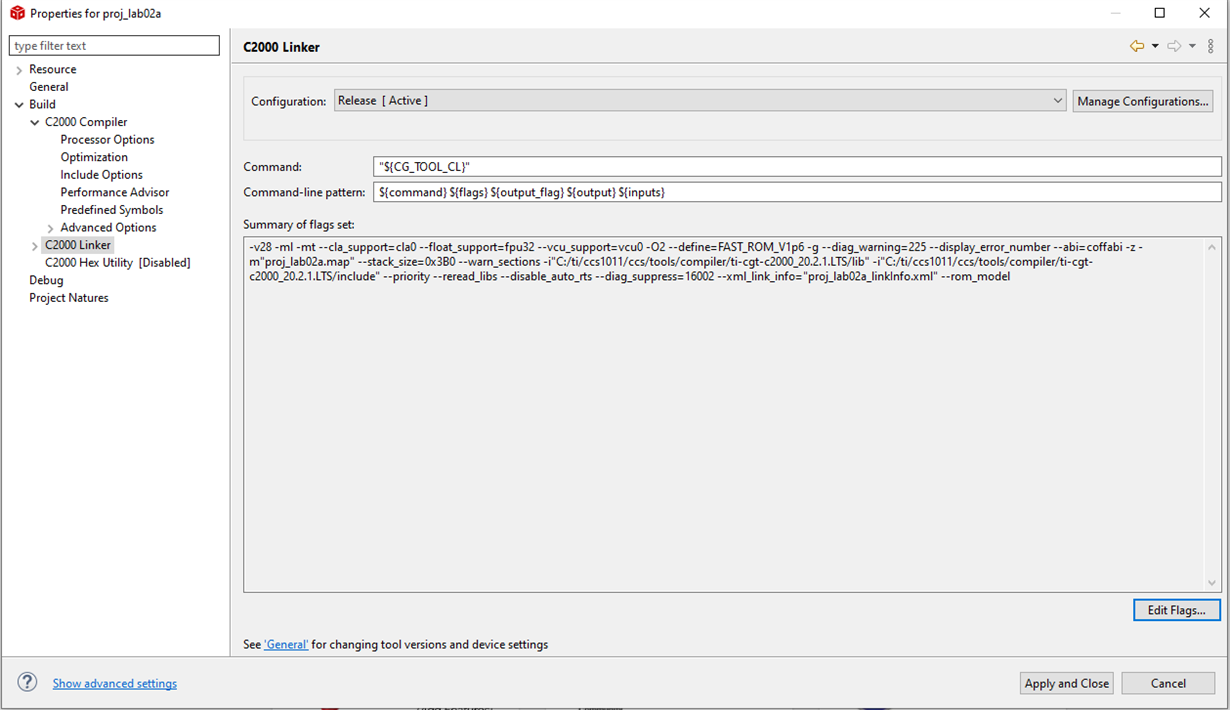

我在启动调试会话时遇到问题、因为它不会连接到目标。 这是第一次构建和调试、因此器件从未连接过。 错误如图所示。
我进行了连接测试、但测试失败了。
如果有任何帮助、我们将不胜感激!

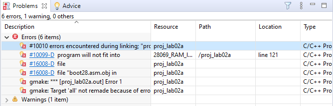

    您遇到编译错误、因此您的工程未成功编译。
    我看到几个错误。 主要错误是常见的链接器错误:
    https://software-dl.ti.com/ccs/esd/documents/dmed/HTML/10099.html
    您是否正在使用现有示例? 还是这是您自己的自定义项目?

    主要问题是调试会话不起作用、因为它不会连接到目标、目标配置验证失败。
    以下是我的生成消息:
    ****为项目 proj_lab02a 构建配置版本****
    "C:\\ti\\ccs1011\\ccs\\utils\bin\\gmake"-k all
    构建目标:"Proj_lab02a.out"
    调用:C2000链接器
    "c /ti/ccs1011/ccs/tools/compiler/ti-cgt-c2000_20.2.1.LTS/lib:/ti/ccs1011/ccs/tools/compiler/ti-cgt-c2000_20.2.1.LTS/bin/cl2000 /ti/ccs1011/ccs/tools/compiler/ti-cgt-c2000_20.2.1.LTS/include /ti/motorware/motorware_1_01_00_18/sw/modules/fast/lib/32b/f28x/f2806x/2806xRevB_FastSpinROMSymbols.lib -v28 -ml -mt --cla_support=cla0 -float_support=fpu32 -vcu_support=vcu0 -O2 -define=FAST_ROM_V1p6 -g -diag_warning=225 -display_error_number -abi=lababi -m"-rom_codestintrab-"-code.html"-"_codecline_trab.obj -"/code.obj -"-codest.trab.trab.trab.trab.trab.track_ines"/content/code.tobj -"-"-codecline"-code.t.trab.trab.trab.trab.trab.trab.trab.trab.trab.obj -"-code.t.trab.trab.trab.trab.obj -"-code.t.trab.trab.trab.trab.trab.trab.trab.trab./code.t.trab.trab.//ti/motorware/motorware_1_01_00_18/sw/modules/iqmath/lib/f28x/32b/IQmath.lib
    错误#16008-D:文件

    在上一个文件或命令行中指定的"C2700"
    警告#10247-D:创建不带段的输出段"ramfuncs"
    规格
    "../28069_RAM_lnk.cmd"、第121行:错误#10099-D:程序将无法安装
    可用存储器、或者该段包含需要的呼叫站点
    无法为此段生成的 trampoline。 放置方式
    ".text"大小为0x20f1page 0的对齐/分块失败。 可用
    存储器范围:
    RAML0_L3大小:0x2000未使用:0x1fec 最大孔:0x1fec
    错误#10010:链接期间遇到错误;未构建"proj_lab02a.out"
    >>编译失败
    Makefile:160:目标'proj_lab02a.out'的配方失败
    gmake:***[proj_lab02a.out]错误1.
    gmake:目标"全部"不会由于错误而重新生成。

    有趣。 您的链接器构建选项与我的不同:
    调用:C2000链接器
    "c:/ti/ccs1011/ccs/tools/compiler/ti-cgt-c2000_20.2.1.LTS/bin/cl2000 /ti/ccs1011/ccs/tools/compiler/ti-cgt-c2000_20.2.1.LTS/lib /ti/motorware/motorware_1_01_00_18/sw/modules/fast/lib/32b/f28x/f2806x/2806xRevB_FastSpinROMSymbols.lib "-v28 -ml -mt -O2 -define=FAST_ROM_V1p6 -g -diag_warning=225 -display_error_number -abi=coffabi -z -m"proj_lab02a.map"-stack_size=0x3B0 -warn_sections -i""/content_linepo"/line.obj -""/content.trab.trab.track_ex-"/code.obj -""/content.trab.trab.track_rom./latest.trab.track_ex-"-""/content.trab.trab.trab.trab.obj -"/latest.trab.trab.trab.trab.trab.obj -""/content/latest.trab.trab.trab.trab.trab.trab.obj "-"-"/code.xml"-"/code.xml"-code.ts./cn/code.obj /ti/ccs1011/ccs/tools/compiler/ti-cgt-c2000_20.2.1.LTS/include ""/content.trab.trab.trab.trab /ti/motorware/motorware_1_01_00_18/sw/ide/ccs/cmd/f2806x/f28069F_ram_lnk.cmd /ti/motorware/motorware_1_01_00_18/sw/modules/iqmath/lib/f28x/32b/IQmath.lib
    完成构建目标:"Proj_lab02a.out"
    您是否更改了任何选项? 这些选项应基于您根据指令复制和重命名的"boostxldrv8301_revB"。 我使用的是与您相同的 motorware 版本。
    Ki

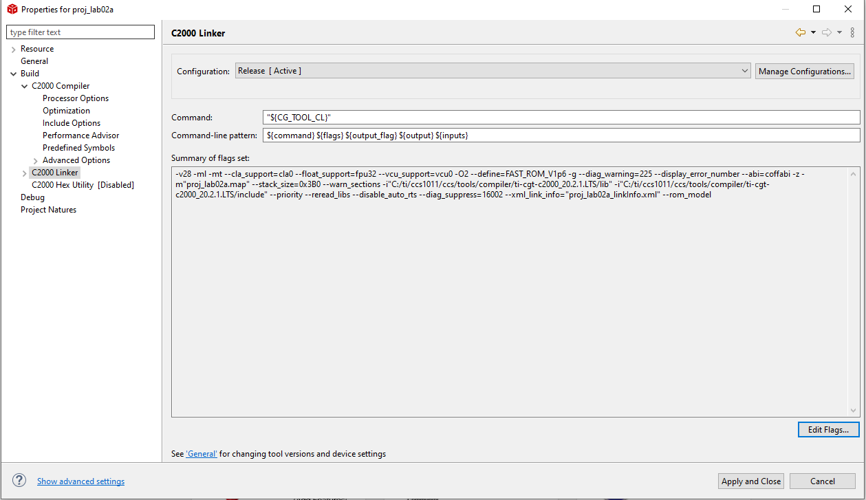

    我尚未编辑链接器选项。 它们如下:
    m"${ProjName}.map"--stack_size=0x3B0 --warn_sections -i"${CG_TOOL_ROOT}/lib"-I"{CG_TOOL_ROOT}/include"--priority --reread_libs --disable_auto_rts --diag_suppress=16002 ---xml_link_rom_rom_linkage-xml_linkg_ine.xml"-link_link_map_rom_model_model_link_info_xml_link_map_map_model.xml_map
    我按照此处所示的链接过程进行了操作:

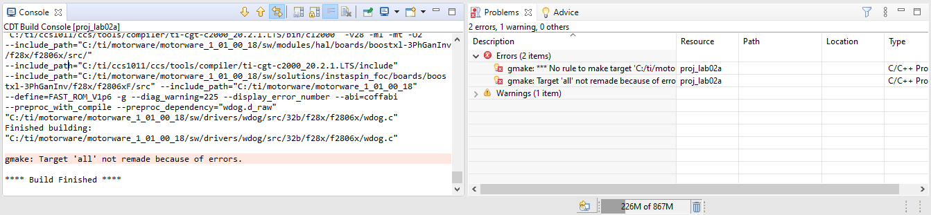

    我构建了您的项目、它消除了链接错误。 图像中显示了当前误差。 下面是我的控制台报告:
    ****项目 proj_lab02a 的纯净配置版本****
    "C:\\ti\\ccs1011\\ccs\\utils\bin\\gmake"-k clean
    del /F "proj_lab02a.hex""proj_lab02a.out"
    del /F "CodeStartBranch.obj""adc.obj""clk.obj""cpu.obj""drv8301.obj""flash.obj""gpio.wr""hal.obj""osc.obj "pio.obj""pll.obj""proj_lab02a-BOOSTXL-3Ph.obj""delwme.obj "pwme.obj "pwg.ip.obj "delwm.obj "pwm.obj
    del /F "adc.d""clk.d"cpu.d""drv8301.d""flash.d"gpio.d""hal.d""osc.d""pipe.d""pll.d""proj_lab02a-BOOSTXL-3PhNInv.d""pwr""pwm.d""pwm.d"
    del /F"CodeStartBranch.d"usDelay.d"
    无法找到 C:\ti\motorware\motorware_1_01_00_18\sw\solutions\instaspin_foc\boards\boostxl-3PhGanInv\F28x\f2806xF\projects\CCS\tisupportproj_lab02a\proj_lab02a\Release\CodeStartBranch.d
    已完成清理
    ****构建完成****
    编译文件:"c:/ti/motorware/motorware_1_01_00_18/sw/drivers/cpu/src/32b/f28x/f2806x/CodeStartBranch.asm
    调用:C2000编译器
    "C:/ti/ccs1011/ccs/tools/compiler/ti-cgt-c2000_20.2.1.LTS/bin/cl2000 "-v28 -ml -mt -O2 -include_path="C:/ti/motorware/motorware_1_01_00_18/sw/modules/hal/boards/boostxl-3PhGanInv/f28x/f2806x/src -include_path="C:/ti/ccs1011/ccs/tools/compiler/ti-cgt-c2000_20.2.1.LTS/include "-include_path="C:/ti/motorware/motorware_1_01_00_18/sw/solutions/instaspin_foc/boards/boostxl-3PhGanInv/f28x/f2806xF/src "-include_path="C:/ti/motorware/motorware_1_01_00_18 "-define=fast_rom_V1p6 -g -diag_warning=225 -include_path="C:-preproc_rebuild_abi_reusage=/ti/motorware/motorware_1_01_00_18/sw/drivers/cpu/src/32b/f28x/f2806x/CodeStartBranch.asm -preproc_dependency"-"preproc_code.comprue_remonus_code_
    完工:"c:/ti/motorware/motorware_1_01_00_18/sw/drivers/cpu/src/32b/f28x/f2806x/CodeStartBranch.asm
    编译文件:"c:/ti/motorware/motorware_1_01_00_18/sw/drivers/adc/src/32b/f28x/f2806x/adc.c
    调用:C2000编译器
    "c:/ti/ccs1011/ccs/tools/compiler/ti-cgt-c2000_20.2.1.LTS/bin/cl2000 "-v28 -ml -mt -O2 -include_path="C:/ti/motorware/motorware_1_01_00_18/sw/modules/hal/boards/boostxl-3PhGanInv/f28x/f2806x/src -include_path="C:/ti/ccs1011/ccs/tools/compiler/ti-cgt-c2000_20.2.1.LTS/include "-include_path="C:/ti/motorware/motorware_1_01_00_18/sw/solutions/instaspin_foc/boards/boostxl-3PhGanInv/f28x/f2806xF/src "-include_path="C:/ti/motorware/motorware_1_01_00_18 "-define=fast_rom_v1p6 -g -diag_warning=225 --include_path="C:-preproc_dependency"-"preproc_abi_raination_reus_over-/ti/motorware/motorware_1_01_00_18/sw/drivers/adc/src/32b/f28x/f2806x/adc.c -preproc_defination_daprination_daprination_daprination"-"a-preabi_abi_abi_ovit_ovrand_daprination"-"a-
    完工:"c:/ti/motorware/motorware_1_01_00_18/sw/drivers/adc/src/32b/f28x/f2806x/adc.c
    编译文件:"c:/ti/motorware/motorware_1_01_00_18/sw/drivers/clk/src/32b/f28x/f2806x/clk.c
    调用:C2000编译器
    "c:/ti/ccs1011/ccs/tools/compiler/ti-cgt-c2000_20.2.1.LTS/bin/cl2000 "-v28 -ml -mt -O2 -include_path="C:/ti/motorware/motorware_1_01_00_18/sw/modules/hal/boards/boostxl-3PhGanInv/f28x/f2806x/src -include_path="C:/ti/ccs1011/ccs/tools/compiler/ti-cgt-c2000_20.2.1.LTS/include /ti/motorware/motorware_1_01_00_18/sw/drivers/clk/src/32b/f28x/f2806x/clk.c "-include_path="C:/ti/motorware/motorware_1_01_00_18/sw/solutions/instaspin_foc/boards/boostxl-3PhGanInv/f28x/f2806xF/src "-include_path="C:/ti/motorware/motorware_1_01_00_18 "-define=fast_rom_v1p6 -g -diag_warning=225 --include_path="C:-preproc_rebuild_abi_reak"-"preproc_dependency"-"pricon_abi_ovak_ovak_ovak_ovak_ovak_ovak"-preproc_ovak_ovak_ovak_ovak_ovak_ovak_ovak_ov
    完工:"c:/ti/motorware/motorware_1_01_00_18/sw/drivers/clk/src/32b/f28x/f2806x/clk.c
    编译文件:"c:/ti/motorware/motorware_1_01_00_18/sw/drivers/cpu/src/32b/f28x/f2806x/cpu.c
    调用:C2000编译器
    "c:/ti/ccs1011/ccs/tools/compiler/ti-cgt-c2000_20.2.1.LTS/bin/cl2000 "-v28 -ml -mt -O2 -include_path="C:/ti/motorware/motorware_1_01_00_18/sw/modules/hal/boards/boostxl-3PhGanInv/f28x/f2806x/src -include_path="C:/ti/ccs1011/ccs/tools/compiler/ti-cgt-c2000_20.2.1.LTS/include "-include_path="C:/ti/motorware/motorware_1_01_00_18/sw/solutions/instaspin_foc/boards/boostxl-3PhGanInv/f28x/f2806xF/src "-include_path="C:/ti/motorware/motorware_1_01_00_18 "-define=fast_rom_v1p6 -g -diag_warning=225 --include_path="C:-preproc_usage=/ti/motorware/motorware_1_01_00_18/sw/drivers/cpu/src/32b/f28x/f2806x/cpu.c -preproc_dependency"-"preproc_abi_raid_ovination"-"a-preproc_ovit_over-d_pruation_rease"-"a-preproc_defination_defination_daprination_defination_daprin
    完工:"c:/ti/motorware/motorware_1_01_00_18/sw/drivers/cpu/src/32b/f28x/f2806x/cpu.c
    编译文件:"c:/ti/motorware/motorware_1_01_00_18/sw/drivers/drvic/drv8301/src/32b/f28x/f2806x/drv8301.c
    调用:C2000编译器
    "C:/ti/ccs1011/ccs/tools/compiler/ti-cgt-c2000_20.2.1.LTS/bin/cl2000 "-v28 -ml -mt -O2 -include_path="C:/ti/motorware/motorware_1_01_00_18/sw/modules/hal/boards/boostxl-3PhGanInv/f28x/f2806x/src -include_path="C:/ti/ccs1011/ccs/tools/compiler/ti-cgt-c2000_20.2.1.LTS/include "-include_path="C:/ti/motorware/motorware_1_01_00_18/sw/solutions/instaspin_foc/boards/boostxl-3PhGanInv/f28x/f2806xF/src "-include_path="C:/ti/motorware/motorware_1_01_00_18 "-define=fast_rom_v1p6 -g -diag_warning=225 --include_path="C:-preproc_drependency"-preproc_drabi_raination_rebuild_daprication"-"a-prud_abi_abi_ovrase_ov301"-/ti/motorware/motorware_1_01_00_18/sw/drivers/drvic/drv8301/src/32b/f28x/f2806x/drv8301.c
    完工:"c:/ti/motorware/motorware_1_01_00_18/sw/drivers/drvic/drv8301/src/32b/f28x/f2806x/drv8301.c
    编译文件:"c:/ti/motorware/motorware_1_01_00_18/sw/drivers/flash/src/32b/f28x/f2806x/flash.c
    调用:C2000编译器
    "c:/ti/ccs1011/ccs/tools/compiler/ti-cgt-c2000_20.2.1.LTS/bin/cl2000 "-v28 -ml -mt -O2 -include_path="C:/ti/motorware/motorware_1_01_00_18/sw/modules/hal/boards/boostxl-3PhGanInv/f28x/f2806x/src -include_path="C:/ti/ccs1011/ccs/tools/compiler/ti-cgt-c2000_20.2.1.LTS/include "-include_path="C:/ti/motorware/motorware_1_01_00_18/sw/solutions/instaspin_foc/boards/boostxl-3PhGanInv/f28x/f2806xF/src "-include_path="C:/ti/motorware/motorware_1_01_00_18 "-define=fast_rom_v1p6 -g -diag_warning=225 --include_path="C:-preproc_dependency"-"preproc_abi_raination_rebuild"-"preproc_abi_rom_rom_ovit_over"-/ti/motorware/motorware_1_01_00_18/sw/drivers/flash/src/32b/f28x/f2806x/flash.c
    完工:"c:/ti/motorware/motorware_1_01_00_18/sw/drivers/flash/src/32b/f28x/f2806x/flash.c
    编译文件:"c:/ti/motorware/motorware_1_01_00_18/sw/drivers/gpio/src/32b/f28x/f2806x/gpio.c
    调用:C2000编译器
    "c:/ti/ccs1011/ccs/tools/compiler/ti-cgt-c2000_20.2.1.LTS/bin/cl2000 "-v28 -ml -mt -O2 -include_path="C:/ti/motorware/motorware_1_01_00_18/sw/modules/hal/boards/boostxl-3PhGanInv/f28x/f2806x/src -include_path="C:/ti/ccs1011/ccs/tools/compiler/ti-cgt-c2000_20.2.1.LTS/include "-include_path="C:/ti/motorware/motorware_1_01_00_18/sw/solutions/instaspin_foc/boards/boostxl-3PhGanInv/f28x/f2806xF/src "-include_path="C:/ti/motorware/motorware_1_01_00_18 "-define=fast_rom_v1p6 -g -diag_warning=225 --preproc_dependency"-"preproc_abi_raid_ovy"-/ti/motorware/motorware_1_01_00_18/sw/drivers/gpio/src/32b/f28x/f2806x/gpio.c -preproc_defination_dependency"-"preproc_abi_abi_rom_ovitive"-"a-preproc_defination"-preproc_abi_rom_ovitive"-
    完工:"c:/ti/motorware/motorware_1_01_00_18/sw/drivers/gpio/src/32b/f28x/f2806x/gpio.c
    编译文件:"c:/ti/motorware/motorware_1_01_00_18/sw/modules/hal/boards/boostxl-3PhGanInv/f28x/f2806x/src/hal.c
    调用:C2000编译器
    "C:/ti/ccs1011/ccs/tools/compiler/ti-cgt-c2000_20.2.1.LTS/bin/cl2000 "-v28 -ml -mt -O2 -include_path="C:/ti/motorware/motorware_1_01_00_18/sw/modules/hal/boards/boostxl-3PhGanInv/f28x/f2806x/src -include_path="C:/ti/ccs1011/ccs/tools/compiler/ti-cgt-c2000_20.2.1.LTS/include "-include_path="C:/ti/motorware/motorware_1_01_00_18/sw/solutions/instaspin_foc/boards/boostxl-3PhGanInv/f28x/f2806xF/src "-include_path="C:/ti/motorware/motorware_1_01_00_18 "-define=fast_rom_v1p6 -g -diag_warning=225 --include_path="C:-preproc_rebuild_abi_rations"-"preproc_rom_ovitation_real-abi_rand_dependency"-"a-preproc_abi_abi_ration_real-/ti/motorware/motorware_1_01_00_18/sw/modules/hal/boards/boostxl-3PhGanInv/f28x/f2806x/src/hal.c
    完工:"c:/ti/motorware/motorware_1_01_00_18/sw/modules/hal/boards/boostxl-3PhGanInv/f28x/f2806x/src/hal.c
    编译文件:"c:/ti/motorware/motorware_1_01_00_18/sw/drivers/osc/src/32b/f28x/f2806x/osc.c
    调用:C2000编译器
    "c:/ti/ccs1011/ccs/tools/compiler/ti-cgt-c2000_20.2.1.LTS/bin/cl2000 "-v28 -ml -mt -O2 -include_path="C:/ti/motorware/motorware_1_01_00_18/sw/modules/hal/boards/boostxl-3PhGanInv/f28x/f2806x/src -include_path="C:/ti/ccs1011/ccs/tools/compiler/ti-cgt-c2000_20.2.1.LTS/include "-include_path="C:/ti/motorware/motorware_1_01_00_18/sw/solutions/instaspin_foc/boards/boostxl-3PhGanInv/f28x/f2806xF/src "-include_path="C:/ti/motorware/motorware_1_01_00_18 "-define=fast_rom_v1p6 -g -diag_warning=225 --include_path="C:-preproc_rebuild_abi_ovitive"-"a-preproc_abi_rom_reus_ovitive"-"a-pred_abi_over-d_ovrenditive_/ti/motorware/motorware_1_01_00_18/sw/drivers/osc/src/32b/f28x/f2806x/osc.c
    完工:"c:/ti/motorware/motorware_1_01_00_18/sw/drivers/osc/src/32b/f28x/f2806x/osc.c
    编译文件:"c:/ti/motorware/motorware_1_01_00_18/sw/drivers/pie/src/32b/f28x/f2806x/pie.c
    调用:C2000编译器
    "c:/ti/ccs1011/ccs/tools/compiler/ti-cgt-c2000_20.2.1.LTS/bin/cl2000 "-v28 -ml -mt -O2 -include_path="C:/ti/motorware/motorware_1_01_00_18/sw/modules/hal/boards/boostxl-3PhGanInv/f28x/f2806x/src -include_path="C:/ti/ccs1011/ccs/tools/compiler/ti-cgt-c2000_20.2.1.LTS/include "-include_path="C:/ti/motorware/motorware_1_01_00_18/sw/solutions/instaspin_foc/boards/boostxl-3PhGanInv/f28x/f2806xF/src "-include_path="C:/ti/motorware/motorware_1_01_00_18 "-define=fast_rom_v1p6 -g -diag_warning=225 --preproc_abi_rebuild"-preproc_abi_rendit_/ti/motorware/motorware_1_01_00_18/sw/drivers/pie/src/32b/f28x/f2806x/pie.c
    完工:"c:/ti/motorware/motorware_1_01_00_18/sw/drivers/pie/src/32b/f28x/f2806x/pie.c
    编译文件:"c:/ti/motorware/motorware_1_01_00_18/sw/drivers/pll/src/32b/f28x/f2806x/pll.c
    调用:C2000编译器
    "C:/ti/ccs1011/ccs/tools/compiler/ti-cgt-c2000_20.2.1.LTS/bin/cl2000 "-v28 -ml -mt -O2 -include_path="C:/ti/motorware/motorware_1_01_00_18/sw/modules/hal/boards/boostxl-3PhGanInv/f28x/f2806x/src -include_path="C:/ti/ccs1011/ccs/tools/compiler/ti-cgt-c2000_20.2.1.LTS/include "-include_path="C:/ti/motorware/motorware_1_01_00_18/sw/solutions/instaspin_foc/boards/boostxl-3PhGanInv/f28x/f2806xF/src "-include_path="C:/ti/motorware/motorware_1_01_00_18 "-define=fast_rom_v1p6 -g -diag_warning=225 --include_path="C:-preproc_rebuild_abi_ovitive"-"a-preproc_ration_defination_sprination_daprination_daprinations"-/ti/motorware/motorware_1_01_00_18/sw/drivers/pll/src/32b/f28x/f2806x/pll.c
    完工:"c:/ti/motorware/motorware_1_01_00_18/sw/drivers/pll/src/32b/f28x/f2806x/pll.c
    编译文件:"c:/ti/motorware/motorware_1_01_00_18/sw/drivers/pwm/src/32b/f28x/f2806x/pwm.c
    调用:C2000编译器
    "c:/ti/ccs1011/ccs/tools/compiler/ti-cgt-c2000_20.2.1.LTS/bin/cl2000 "-v28 -ml -mt -O2 -include_path="C:/ti/motorware/motorware_1_01_00_18/sw/modules/hal/boards/boostxl-3PhGanInv/f28x/f2806x/src -include_path="C:/ti/ccs1011/ccs/tools/compiler/ti-cgt-c2000_20.2.1.LTS/include "-include_path="C:/ti/motorware/motorware_1_01_00_18/sw/solutions/instaspin_foc/boards/boostxl-3PhGanInv/f28x/f2806xF/src "-include_path="C:/ti/motorware/motorware_1_01_00_18 "-define=fast_rom_v1p6 -g -diag_warning=225 --include_path="C:-preproc_dependency"-"preproc_abi_raination_reus_over-/ti/motorware/motorware_1_01_00_18/sw/drivers/pwm/src/32b/f28x/f2806x/pwm.c -preabi_ration_drand_daprication"-"a-preproc_drand_daprication"-"prine_ove_ove_over-abi_abi_abi_ovit
    完工:"c:/ti/motorware/motorware_1_01_00_18/sw/drivers/pwm/src/32b/f28x/f2806x/pwm.c
    gmake:***没有规则使目标'C:/ti/motorware/motorware_1_01_00_18/sw/solutions/instaspin_foc/boards/boostxl-3PhGanInv/f28x/f2806xF/projects/motorware/motorware_1_01_00_18/sw/solutions/instaspin_foc/src/proj_lab02a-BOOSTXL-3PhGaNInv.c、'proj_lab02a-BOOSTXL-3PhGaNInv.obj'需要。
    编译文件:"c:/ti/motorware/motorware_1_01_00_18/sw/drivers/pwr/src/32b/f28x/f2806x/pwr.c
    调用:C2000编译器
    "c:/ti/ccs1011/ccs/tools/compiler/ti-cgt-c2000_20.2.1.LTS/bin/cl2000 "-v28 -ml -mt -O2 -include_path="C:/ti/motorware/motorware_1_01_00_18/sw/modules/hal/boards/boostxl-3PhGanInv/f28x/f2806x/src -include_path="C:/ti/ccs1011/ccs/tools/compiler/ti-cgt-c2000_20.2.1.LTS/include "-include_path="C:/ti/motorware/motorware_1_01_00_18/sw/solutions/instaspin_foc/boards/boostxl-3PhGanInv/f28x/f2806xF/src "-include_path="C:/ti/motorware/motorware_1_01_00_18 "-define=fast_rom_v1p6 -g -diag_warning=225 --include_path="C:-preproc_usage=/ti/motorware/motorware_1_01_00_18/sw/drivers/pwr/src/32b/f28x/f2806x/pwr.c -preabi_raus_ovrand_defination"-"preproc_abi_ovrit_ovrand_dapritive"-
    完工:"c:/ti/motorware/motorware_1_01_00_18/sw/drivers/pwr/src/32b/f28x/f2806x/pwr.c
    编译文件:"c:/ti/motorware/motorware_1_01_00_18/sw/drivers/spi/src/32b/f28x/f2806x/spi.c
    调用:C2000编译器
    "c:/ti/ccs1011/ccs/tools/compiler/ti-cgt-c2000_20.2.1.LTS/bin/cl2000 "-v28 -ml -mt -O2 -include_path="C:/ti/motorware/motorware_1_01_00_18/sw/modules/hal/boards/boostxl-3PhGanInv/f28x/f2806x/src -include_path="C:/ti/ccs1011/ccs/tools/compiler/ti-cgt-c2000_20.2.1.LTS/include "-include_path="C:/ti/motorware/motorware_1_01_00_18/sw/solutions/instaspin_foc/boards/boostxl-3PhGanInv/f28x/f2806xF/src "-include_path="C:/ti/motorware/motorware_1_01_00_18 "-define=fast_rom_v1p6 -g -diag_warning=225 -include_path="C:-preproc_abi_rebuild"-"preproc_dependency"-"pricon_abi_ove_/ti/motorware/motorware_1_01_00_18/sw/drivers/spi/src/32b/f28x/f2806x/spi.c
    完工:"c:/ti/motorware/motorware_1_01_00_18/sw/drivers/spi/src/32b/f28x/f2806x/spi.c
    编译文件:"c:/ti/motorware/motorware_1_01_00_18/sw/drivers/timer/src/32b/f28x/f2806x/timer.c
    调用:C2000编译器
    "c:/ti/ccs1011/ccs/tools/compiler/ti-cgt-c2000_20.2.1.LTS/bin/cl2000 "-v28 -ml -mt -O2 -include_path="C:/ti/motorware/motorware_1_01_00_18/sw/modules/hal/boards/boostxl-3PhGanInv/f28x/f2806x/src -include_path="C:/ti/ccs1011/ccs/tools/compiler/ti-cgt-c2000_20.2.1.LTS/include "-include_path="C:/ti/motorware/motorware_1_01_00_18/sw/solutions/instaspin_foc/boards/boostxl-3PhGanInv/f28x/f2806xF/src "-include_path="C:/ti/motorware/motorware_1_01_00_18 "-define=fast_rom_v1p6 -g -diag_warning=225 -include_path="C:-preproc_dependency"-"preproc_abi_pricon_timer_/ti/motorware/motorware_1_01_00_18/sw/drivers/timer/src/32b/f28x/f2806x/timer.c
    完工:"c:/ti/motorware/motorware_1_01_00_18/sw/drivers/timer/src/32b/f28x/f2806x/timer.c
    编译文件:"c:/ti/motorware/motorware_1_01_00_18/sw/modules/usDelay/src/32b/f28x/usDelay.asm
    调用:C2000编译器
    "C:/ti/ccs1011/ccs/tools/compiler/ti-cgt-c2000_20.2.1.LTS/bin/cl2000 "-v28 -ml -mt -O2 -include_path="C:/ti/motorware/motorware_1_01_00_18/sw/modules/hal/boards/boostxl-3PhGanInv/f28x/f2806x/src -include_path="C:/ti/ccs1011/ccs/tools/compiler/ti-cgt-c2000_20.2.1.LTS/include "-include_path="C:/ti/motorware/motorware_1_01_00_18/sw/solutions/instaspin_foc/boards/boostxl-3PhGanInv/f28x/f2806xF/src "-include_path="C:/ti/motorware/motorware_1_01_00_18 "-define=fast_rom_v1p6 -g -diag_warning=225 --include_path="C:-define_reusabi_rebuild"-preproc_dependency"-"a-preproc_delabi_ovitation_rease_/ti/motorware/motorware_1_01_00_18/sw/modules/usDelay/src/32b/f28x/usDelay.asm
    完工:"c:/ti/motorware/motorware_1_01_00_18/sw/modules/usDelay/src/32b/f28x/usDelay.asm
    编译文件:"c:/ti/motorware/motorware_1_01_00_18/sw/modules/user/src/32b/user.c
    调用:C2000编译器
    "c:/ti/ccs1011/ccs/tools/compiler/ti-cgt-c2000_20.2.1.LTS/bin/cl2000 "-v28 -ml -mt -O2 -include_path="C:/ti/motorware/motorware_1_01_00_18/sw/modules/hal/boards/boostxl-3PhGanInv/f28x/f2806x/src -include_path="C:/ti/ccs1011/ccs/tools/compiler/ti-cgt-c2000_20.2.1.LTS/include "-include_path="C:/ti/motorware/motorware_1_01_00_18/sw/solutions/instaspin_foc/boards/boostxl-3PhGanInv/f28x/f2806xF/src "-include_path="C:/ti/motorware/motorware_1_01_00_18 "-define=fast_rom_v1p6 -g -diag_warning=225 --include_path="C:-preproc_use_independency"-"preproc_abi_us_rebuild"-"preproc_us_ration_sabiation"-/ti/motorware/motorware_1_01_00_18/sw/modules/user/src/32b/user.c
    完工:"c:/ti/motorware/motorware_1_01_00_18/sw/modules/user/src/32b/user.c
    编译文件:"c:/ti/motorware/motorware_1_01_00_18/sw/drivers/wdog/src/32b/f28x/f2806x/wdog.c
    调用:C2000编译器
    "C:/ti/ccs1011/ccs/tools/compiler/ti-cgt-c2000_20.2.1.LTS/bin/cl2000 "-v28 -ml -mt -O2 -include_path="C:/ti/motorware/motorware_1_01_00_18/sw/modules/hal/boards/boostxl-3PhGanInv/f28x/f2806x/src -include_path="C:/ti/ccs1011/ccs/tools/compiler/ti-cgt-c2000_20.2.1.LTS/include "-include_path="C:/ti/motorware/motorware_1_01_00_18/sw/solutions/instaspin_foc/boards/boostxl-3PhGanInv/f28x/f2806xF/src "-include_path="C:/ti/motorware/motorware_1_01_00_18 "-define=fast_rom_v1p6 -g -diag_warning=225 -include_path="C:-preproc_dependency"-"preproc_abi_raus_ove_display_over-d_guidency"-"a-preproc_drand_dapricon_ove"-/ti/motorware/motorware_1_01_00_18/sw/drivers/wdog/src/32b/f28x/f2806x/wdog.c
    完工:"c:/ti/motorware/motorware_1_01_00_18/sw/drivers/wdog/src/32b/f28x/f2806x/wdog.c
    ****构建完成****

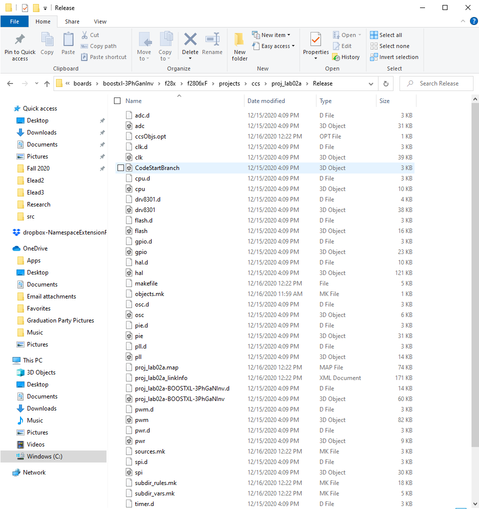

    您的目录中是否存在以下文件?
    所以我的目录看起来不是完全一样的....
    C:\ti\motorware\motorware_1_01_00_18\sw\solutions\instaspin_foc\boards\boostxl-3PhGanInv\F28x\f2806xF\projects\ccs\proj_lab02a\Release
    我在 boostxl-3PhGanInvR 中没有其他 motorware 文件夹、但如果我转到"Projects"文件夹、则唯一的选项是 CCS、这会导致所有实验、并且我有 proj_lab02a 文件夹、其中包含图像中所示的 Release 文件夹中的所有文件
    [引用 user="Barbara Sammut"] 我没有 boostxl-3PhGanInv中的其他 motorware 文件夹
    哎呀、你是对的。 我提到的路径是一个奇怪的路径。 文件的正确路径是。
    C:\ti\motorware\motorware_1_01_00_18\sw\solutions\instaspin_ocs\src\proj_lab02a-BOOSTXL-3PhGaNInv.c
    如果存在该文件、请转至 CCS 中的工程、并使用正确的链接替换 proj_lab02a-BOOSTXL-3PhGaNInv.c 的坏链接。 您只需删除 Project Explorer 中的链接、然后将文件添加回工程即可
