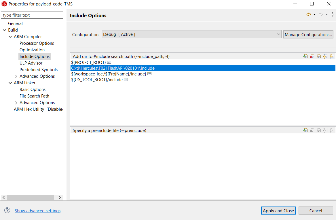

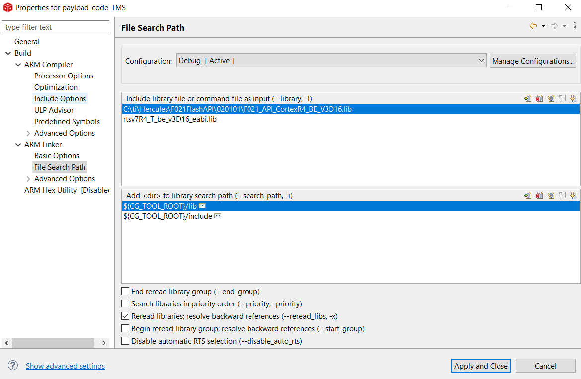

    请注意、您使用错误的构建选项(编译器预包含选项)添加了库。 您需要将其添加到链接器选项中):
    Ki

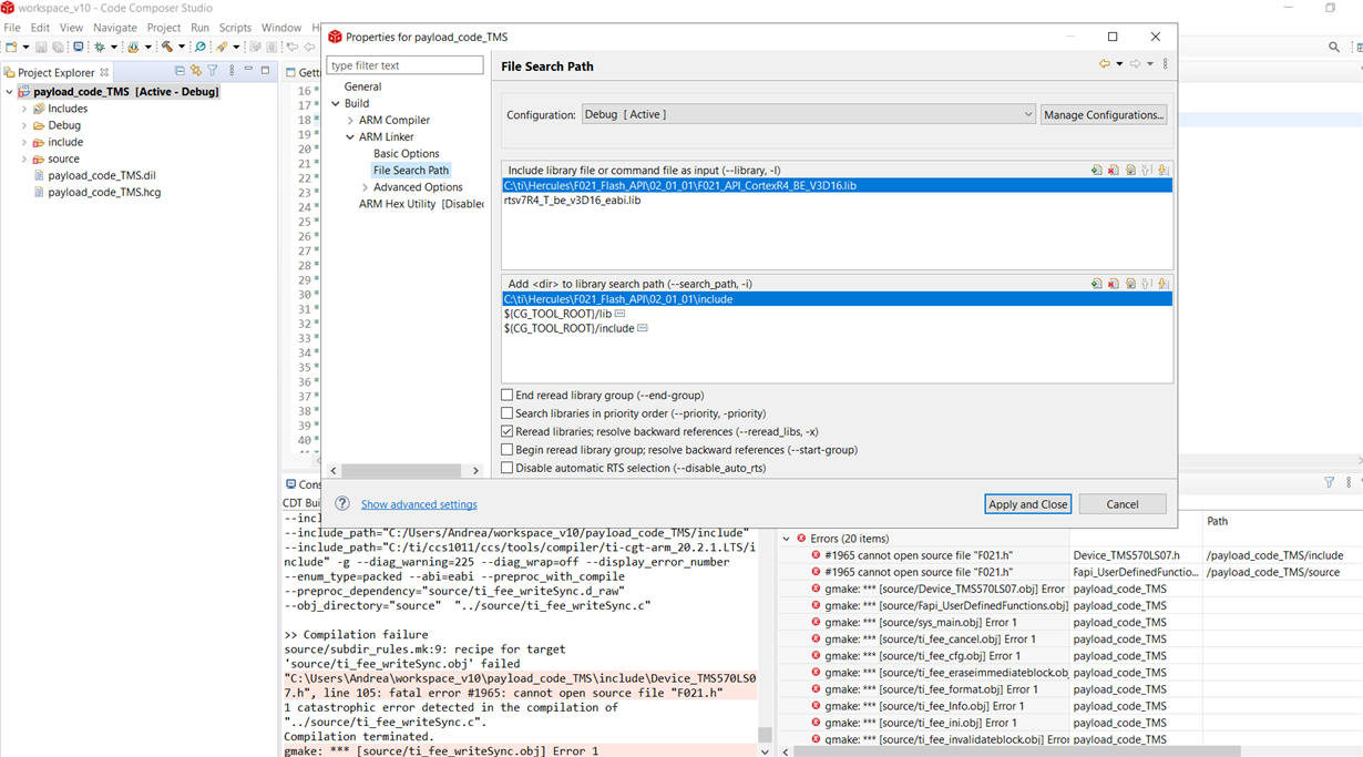

    使用此配置似乎无法正确获取库、如图所示。 此外、我还使用本指南为以下库充电: e2e.ti.com/.../537065
    1965年错误提示找不到一些头文件(F021.h 等)。 必须确保指定了该头文件的包含搜索路径。 这将是您在线程的第一个屏幕截图中看到的--include_path 列表。
    那么、您是说我必须在两个位置都包含库吗? 在 ARM 编译器-包含选项和 ARM 链接器-文件搜索路径中?
    否、库应添加到链接器选项中。 include 文件搜索路径(编译器查找头文件的目录)属于 Compiler 选项。
    如果我在编译器选项中包含库,则会出现其它错误"gmako:***. "
    [引用用户="Andrea Adama">如果我在编译器选项中包含库,则会出现其它错误"gmako:***..... "[/报价]
    不、您不想这么做。 您需要链接器文件搜索路径中的库、就像以前一样。 请从-preinclude 编译器选项中删除它、并将其添加回链接器选项。
    您要做的是、在编译器的 include 搜索路径中将目录设置为 F021.h。 您的 PC 上存在什么? 确保将路径添加到编译器--include_path 列表中。

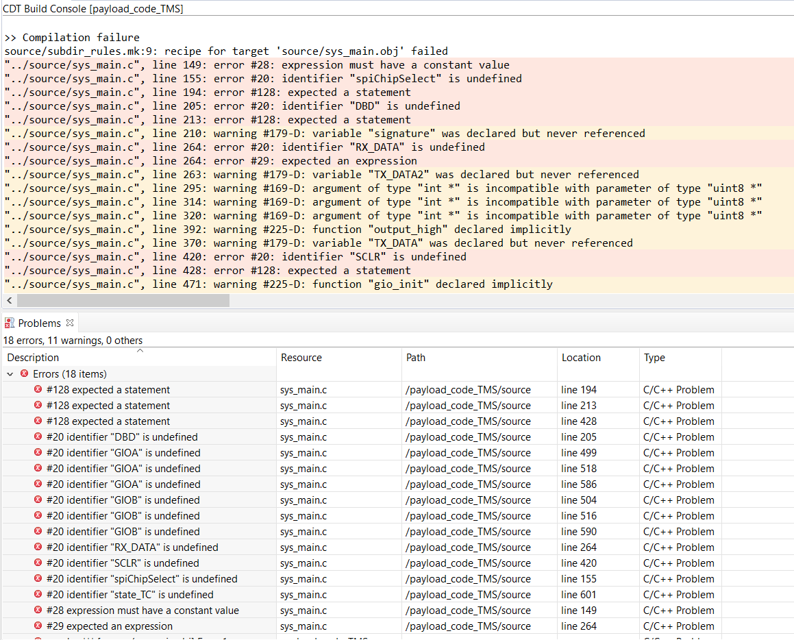

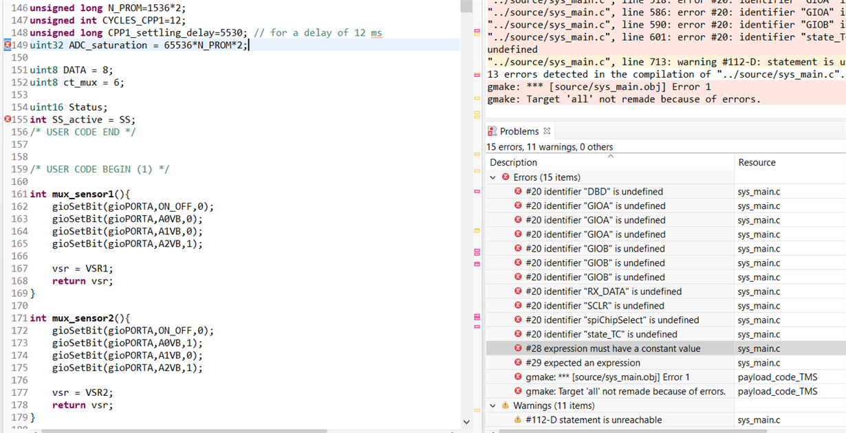

    好的、现在我使用的是链接器中的库和编译器中的 F021.h 路径、如图所示、但我仍然有很多错误(请参阅随附的图片)。
    好的、有很多不同的编译器错误。 您在哪里获得了您要导入的此项目?
    它是一个从 STM32到 TI uC 的软件。 我解决了一些错误、但仍然有很多错误、似乎是库错误。 例如、错误#28表达式必须有一个常量值、没有意义、因为"ADC_saturation"具有一个常量值。如果您看到、N_Prom 也是一个常量值。
    此外、所有 GIOA 和 GIOB 似乎都是 Gio.h 库的错误
    我不熟悉您尝试移植的代码、因此我无法提供更多帮助。 将代码从一个平台移植到另一个平台可能是一项艰巨的任务。 祝您好运!

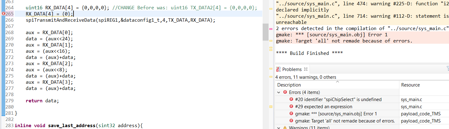

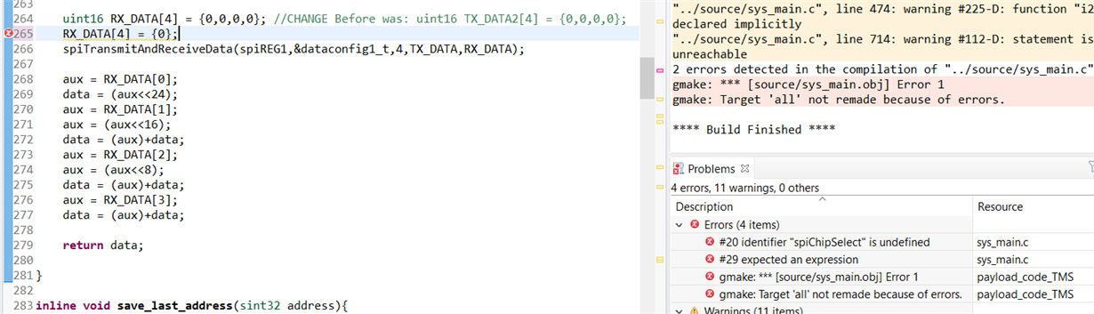

    我终于解决了大部分问题、但我不理解其中的一些问题:
    #20标识符 spiChipSelect 在我将变量 SS 定义为 spiChipSelect 时未定义。
    #29需要一个表达式
    和两个 gmake 错误
    [引用用户="Andrea Adama"]和两个 gmake 错误
    2 gmake 错误是由于#20和#29
    #29需要一个表达式
    [/报价]
    这些是非常常见的标准 C 编译器错误。 请检查出现这些错误的行、并确保 spiChipSelect 定义正确、并查找任何语法错误(同样、我不熟悉代码、因此我无法提供任何更多详细信息)
