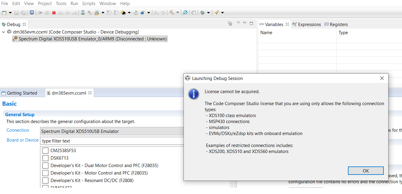

我使用 CCS V3.3 + XDS510USB 来处理我的 DM365。
现在、我想转移到更高版本的 CCS、因为如果使用 Win 10系统。
但是、当我尝试使用 CCS v9.3时、我始终会收到一条错误消息、提示"无法获取许可证"、请参阅下面的内容。
如何获得使用 CCS v9.3 + XDS510USB 与 DM365配合使用的适当许可证?
谢谢、此致、
Ivy

    需要注意的几个事项:
    • CCSv9.3不使用软件许可。  即、其中没有许可证管理
    • CCSv9.3不支持 XDS510。  支持 XDS510类调试探针的最新版本为 CCSv8.3.1
    因此、您将需要使用 CCSv8.3.1。  我很好奇、在 CCSv9中没有许可证管理系统、因此何时会显示许可证错误。

    在 CCSv7之前、我们在 CCS 中拥有用于许可证管理的 Flexera 许可。  在 CCSv7和更高版本中物理删除了该内容。
    我们没有发布 CCSv6.3版本。  我们确实有6.1.3。  它确实使用了 Flexera 许可。 因此、如果在没有完整 CCS 许可证的情况下使用 XDS510、则会弹出该消息。
    CCSv9.3.0没有许可、因此它不会显示该消息。  它还不允许您配置 XDS510调试探针、因为它不包含对它们的支持。
    我建议使用 CCSv8.3.1。  您可以通过以下链接下载。

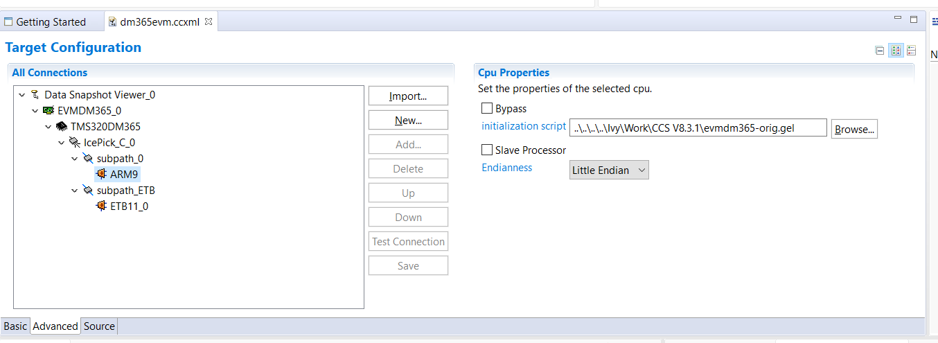

    我的配置是否出错?
    我所做的步骤是、
    1. View->Target Configuration
    2.选择 EVMDM365、单击"高级设置"中的"目标配置"、配置如下。
    谢谢、此致、
    Ivy
    [引述 USER="Ivy Liu1"]电路板与旧版 Win 7 PC 上的 CCS V3.3完美配合。
    对于上述配置、您能否确认 GEL 文件是否正在使用?

    上面的屏幕截图将"数据快照查看器"作为连接类型。 这不正确。  您应该将一个用于 XDS510 USB

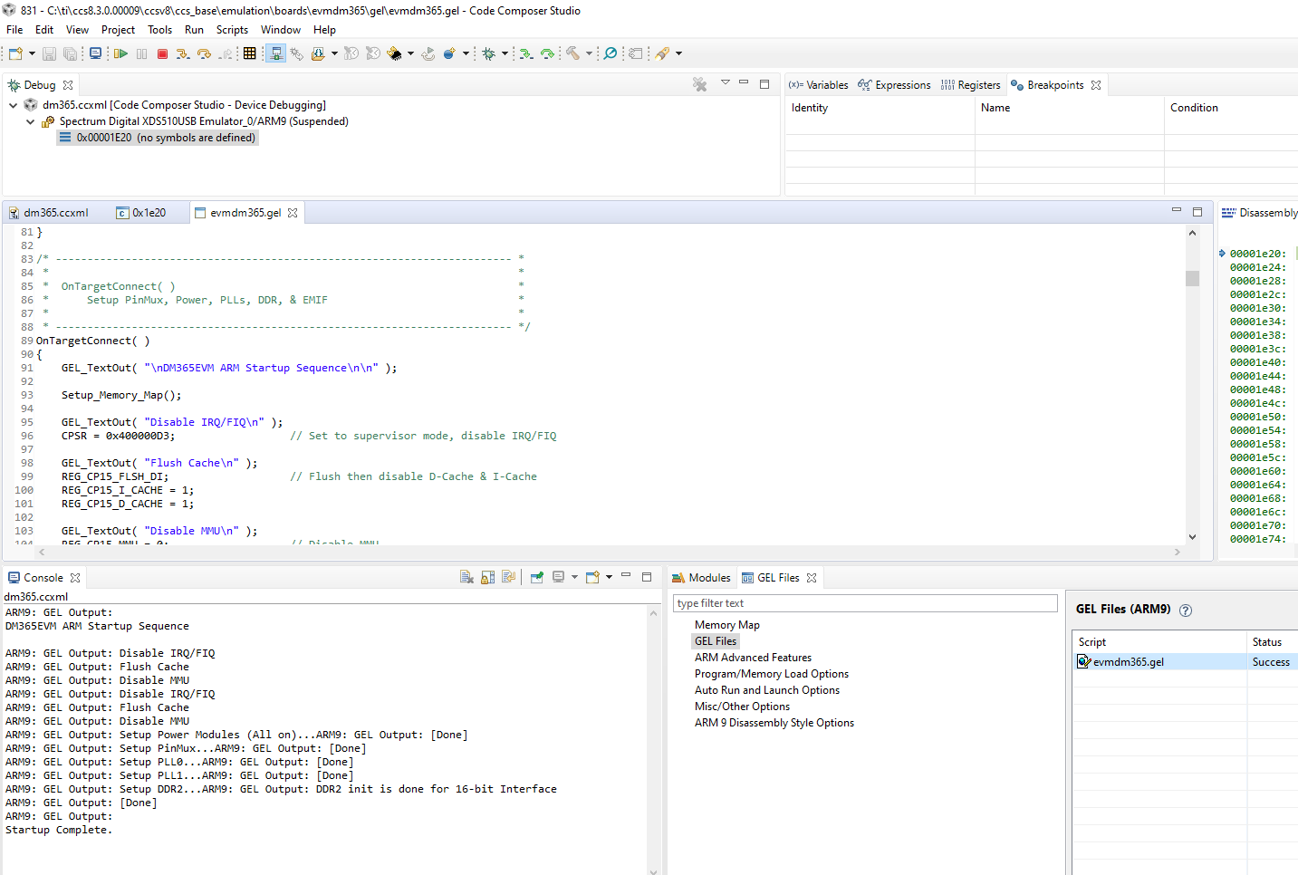

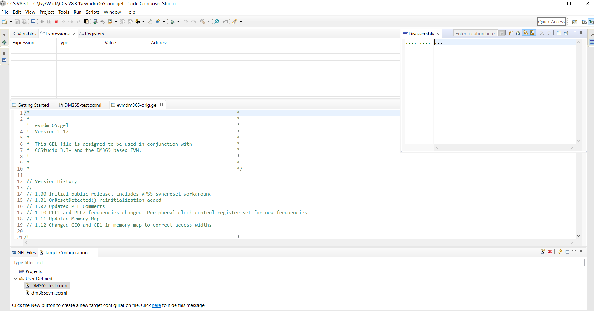

    您好 Ki、
    我意识到应该选择 TM320DM365而不是 DM365EVM。
    我创建了另一个目标配置文件并将其启动。
    它看起来正常工作、请参阅下图。
    但在"Disassembly"视图中看不到任何内容、也无法中断。
    谢谢、此致、
    Ivy
    您好 Ki、
    我明白了。 我没有真正运行它:)。
    现在它正在工作。
    谢谢、此致、
    Ivy
    很高兴听到!
    请注意、调试时、您需要 打开 Debug 视图并选择适当的上下文。 否则、您将无法执行大量目标操作。 在您的最后一个屏幕截图中、我看到它未打开。
    Ki
