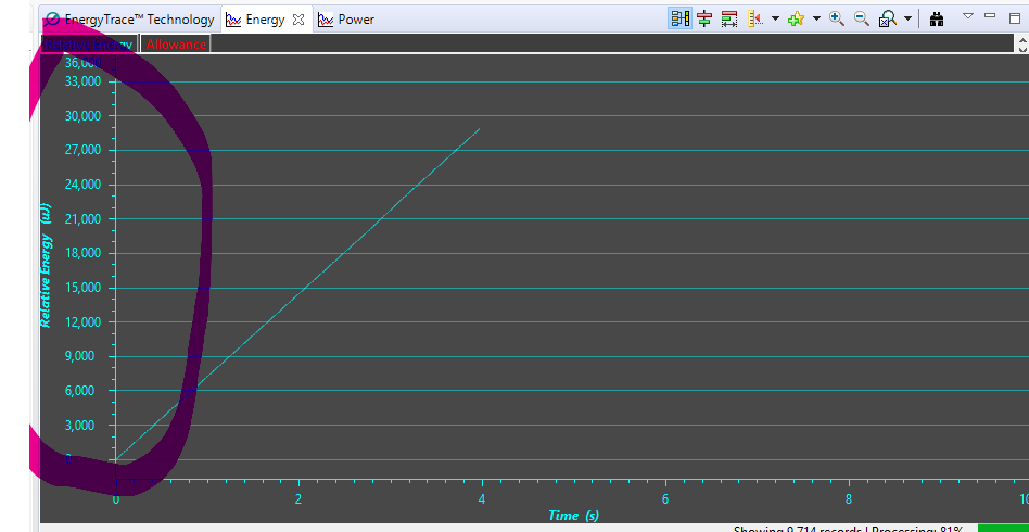

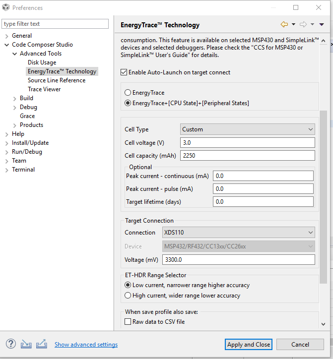

我使用的是 MSP432P401R Launchpad 和 CCS 9.1。 当我将其用于 EnergyTrace+模式时、我会发现一些问题。
当我使用 EnergyTrace+模式时、它无法显示单位比例值。
请检查一下。
当我使用 EnergyTrace 模式(不带"+")时、它会正常工作。
    您好 Susan、
    这是预期的。
    对于 EnergyTrace+、在电能和状态捕获模式期间、持续访问调试器、从而持续耗电。 因此、绝对功率和能量读数会产生误导。 相反、这些图是通过参考显示的。
