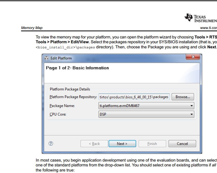

    不起作用
    我还只是想在数千页的文档( 这一页超过250页)中自我教育、希望解密这些内容。  最后、我花了更多的时间来询问问题、而不是实际学习内容。
    就像这样、就在第7.1/7.2章中
    因此、如果没有"工具"菜单、我确实找到了此对话框。  当然、它是空的、所以我选择了一个"平台包存储库"、其方式与我为项目选择一个存储库的方式相同(IOW:选择 BIOS 的文件夹)
    它仍然为空。
    所以... 现在怎么办?
    没关系...  现在、经过几次尝试后、它出现了。
