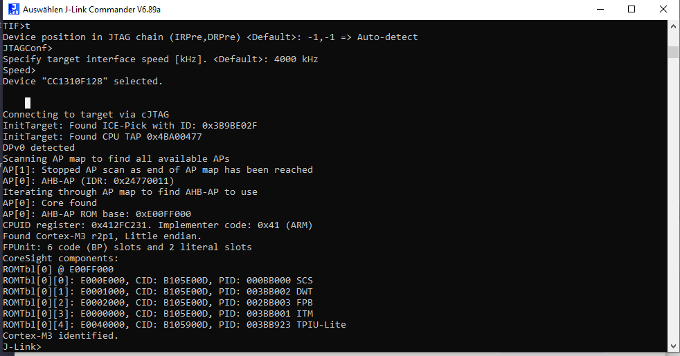

我在使用 SEGGER j-Link 时遇到问题。 使用 cJTAG 配置。
我得到以下错误:
Cortex_M3_0:GEL 输出:存储器映射初始化完成。
Cortex_M3_0:错误:STAT [ JLINKARM_IsHalted()调用]失败!
Cortex_M3_0:20次尝试后无法确定目标状态
硬件应该可以、如果我使用 launchpad 的 xds110、它可以正常工作、如果我检查与 SEGGER 工具的连接、它就可以正常工作(见下面)。 但是、如果我使用 CCS、我不会获得连接。
BR Noge
    下面是 SEGGER 屏幕截图:

    我没有 CC1310、但我尝试了其他一些 LaunchPad、并且能够使用 CCS 10.1.1和 SEGGER J-Link 软件版本6.44.0b 进行良好连接。 您使用的是哪些版本?
    我还想确认您已在以下链接中看到信息、并按照以下步骤操作:
    https://wiki.segger.com/CC1310_LaunchPad

    我忘了说、我认为您需要使用 JTAG 配置、而不是 cJTAG。 您也可以尝试前者吗?

    我将 CCS 版本10.1.0.00010与 j-Link V6.89a 搭配使用。 SEGGER 在此版本中提供 cJTAG 的支持。 我们使用紧凑型 JTAG、因为它使用的引脚较少、我们使用的是主供电的定制目标硬件。
    我们在 LaunchPad 上使用了 XDS 已有很长时间、但在使用230V 为器件供电时、我们通常会遇到稳健性问题。 如果我们使用一些直流电源为它们供电、一切都正常、如果使用交流电源、调试器有时会断开连接。 我们想了解 SEGGER 调试器硬件是否更可靠。

    我看到的 J-Link 软件的最新版本是6.88b。 这是我在 CCS 中检查更新时看到的最新版本、似乎是 CCS 支持的最新版本。 我安装了该版本、但在尝试使用 CC1310 Launchpad 时结果相同(JTAG 正常工作、不支持 cJTAG)。 您在哪里获得了 v6.89a?

    查看 SEGGER 的网站、您会发现自己使用的是测试版。 如果您在使用此版本时遇到问题、我建议直接联系 SEGGER 支持部门。
