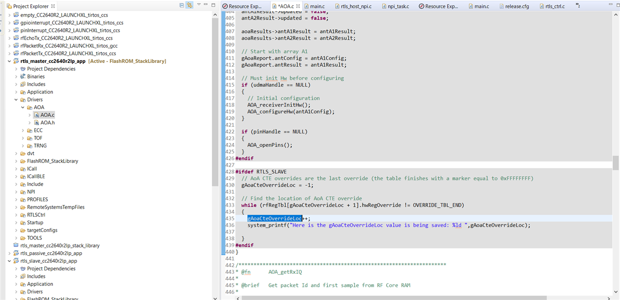

您好、TI、
我一直关注该链接
http://dev.ti.com/tirex/explore/node?node=ACAmHpRsYbFcPWGPpQxoUA__krol.2c__LATEST
 http://software-dl.ti.com/simplelink/esd/simplelink_msp432_sdk/3.30.00.13/docs/tidrivers/doxygen/html/_display_8h.html 尤其要显示无法在此处打印的陈述、这张图片描述了这项工作。
如果我缺少一些东西、请告诉我、等待您的立即回复。

    您好 Pradeep、
    能否使用 simple_peripheral 示例验证您是否正在打印一些数据? (这是为了确保您使用正确的配置观察正确的串行端口)。
    对于其余的 问题、此主题中也解决了类似的问题。
    大家好、我使用的是右侧串行端口、并使用 Tera Term。 请查看按下重置按钮时使用 Tera Term 接收到的输出。
    这是不可读的。
    TeraTerm 使用的波特率似乎不正确。 请查看该示例的自述文件。
    大家好、感谢您的参与。
    在使用 system_printf 进行调试时、我看不到要按下的按钮0。 在哪里可以看到 CCS 控制台中的值?
    我想将值打印到日志文件(gAoaOverrideloc)中、我该怎么做?
    我想记下它、或者查看正在解析到 TT 中的值。
    UART 流可以使用一些非常简单的脚本(例如 Python 甚至 bash)定向到文件。 如果您需要有关与 BLE 或 CC26XX 无关的特定问题的帮助、请查看其他论坛。
     [引用 user="Pradeep Sambu"]使用 system_printf 进行调试时、我看不到要按的按钮0。 在哪里可以看到 CCS 控制台中的值?
    simple_peripheral 示例提供了如何使用 launchpad 的两个按钮的示例。 您还可以查看 SDK 中的驱动程序示例(尤其是引脚中断示例)以了解更多详细信息。

    我想在使用 CC2640R2F 器件以到达角传输的数据包中显示 CTE 值。 发送包含 CTE 值的数据包的文件是什么? 我如何将值记录到正在传输的数据包中? 我想通过复制 INA 文件或某种操作来检查数据包内的值。 请向我发送调试或打印所需的文档或代码
    Pradeep
    您好 Pradeep、
    在此提醒、TI 已决定停止对 CC2640R2上的 TI 专有到达角(AoA)的进一步开发和支持。 我们建议并欢迎我们的客户在 CC2640R2上使用 AoA、以便从 CC2640R2过渡到基于蓝牙5.1规范的新 RTLS 示例、该规范可与 CC13x2R 和 CC26x2R 器件搭配使用。 这些软件示例可在 SimpleLinkTmCC13x2和 CC26x2软件开发套件 3.40或更高版本中找到,该套件采用符合蓝牙5.1标准的堆栈,并支持蓝牙5.1到达角。 要进行此转换、请参阅以下可用资源列表: Simple Link Academy、 AoA 协议栈用户指南、 LaunchPad 工具订购页面
    话虽如此、我建议您利用 SIMPLELINK-CC13X2-26X2-SDK (在 tools\ble5stack\RTLS_agent\examples 中)中提供的工具(python 脚本)
