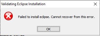

我正在尝试在 Windows 10企业版和安装过程中安装 Code Composer Studio CCS5.5.0.00077_Win32收到以下错误消息。  我单独附上了安装日志文件、有人能帮我吗? e2e.ti.com/.../3022.60556FE5_2D00_C1A1_2D00_4061_2D00_8DF8_2D00_FFB8393BAE2D.zip

    明白。 您能否重新发布屏幕截图? 您的第一个帖子中的一个已损坏。 如果您在发布图片时遇到问题、请参阅以下常见问题解答:

    哦、我明白了。。。 在这里
    谢谢。 请参阅:

    您是否在我在上一篇文章中引用的主题中尝试过推荐的解决方案?
    是的。 我确实卸载了 CCS 并删除了 C:\ti 文件夹并重新安装了它、但仍然收到相同的错误消息。
    否,以下文章中关于 Java_tool_options 的建议:
    https://e2e.ti.com/support/tools/ccs/f/81/p/527455/1918765#1918765
