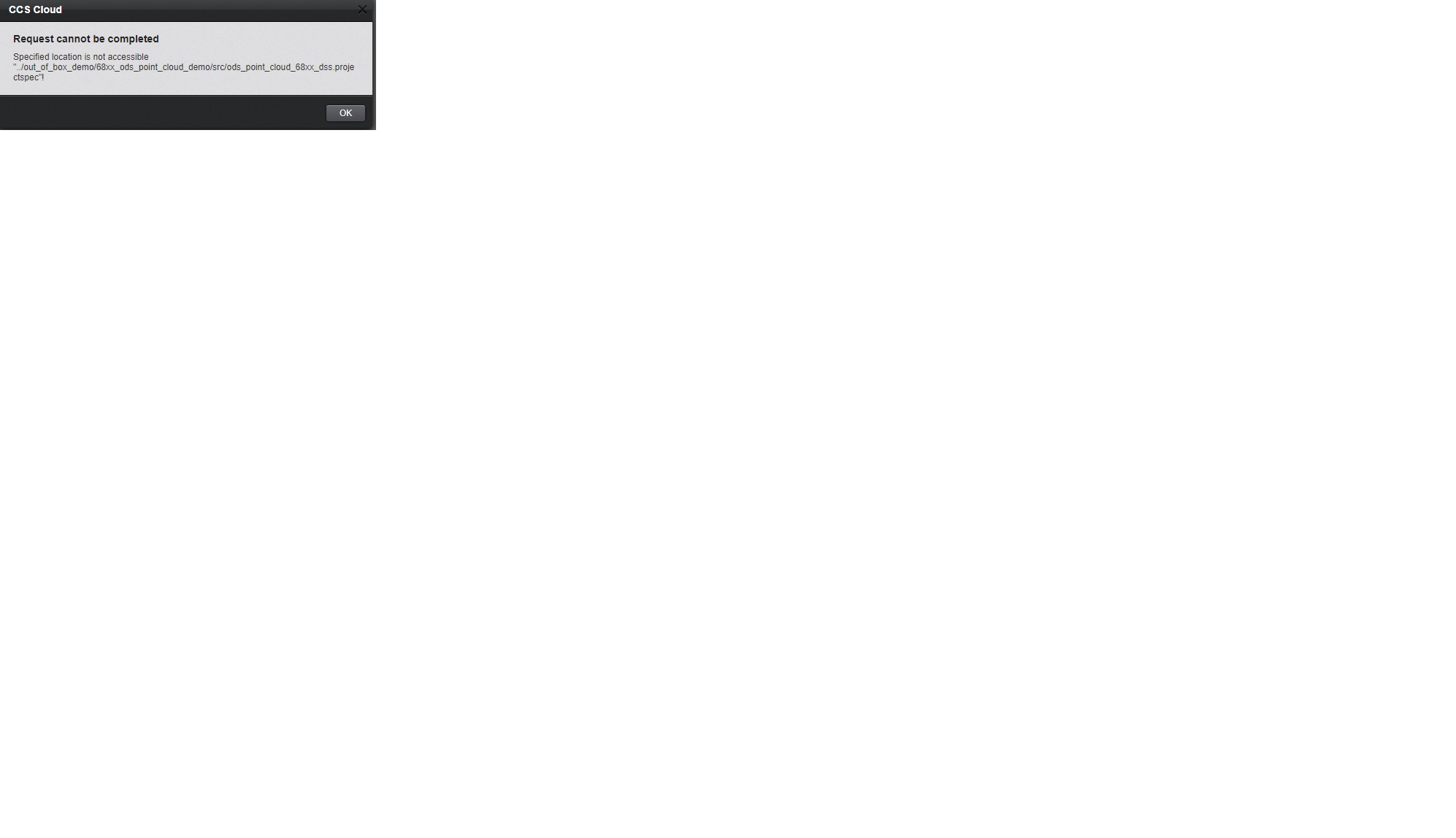

我想了解基本知识。
我已经在我的 PC (Windows10)上安装了 Code Composer Studio 版本10。
我无法继续下一步、因为 CCS 错误地将我的 PC 识别为 Windows7。
我想安装"68xx ODS -点云演示"。
(在我们公司中、我们禁止从 Windows7 PC 访问外部网站。)
公司信息管理部门的报告如下。
当执行 Resource Explorer 时,User Agent 为"Windows NT 6.1",被认为是对 windows7的访问。
您能否与制造商的制造商确认是否可以更改上述用户代理?"
您能否开发上述内容?
或者我是否可以通过其他方法安装演示?
(我已经尝试过通过 TI Resource Explorer 进行安装、但也不能正常工作。)

    我发布了两个屏幕截图。
    第一个是 我们公司信息管理部门的评论。
    第二个是尝试通过 TI Resource Explorer 发送的消息。
    谢谢你。 与工程团队协商后、这似乎是一个已知问题。 我们希望解决这一问题、但目前没有好的解决方法。 我建议查看是否可以使用 CCS 外部的 Resource Explorer 手动下载:
    https://dev.ti.com/tirex/explore/node?node=AJoMGA2ID9pCPWEKPi16wg__VLyFKFf__LATEST
    请注意右上角的"Download"按钮(看起来像一个"DOWN"箭头)。
    由此给您带来的不便、我们深表歉意。
    Ki
    您好、我
    我听从了您的建议、尝试使用 Resource Explorer 手动下载、结果正常。
    谢谢。
