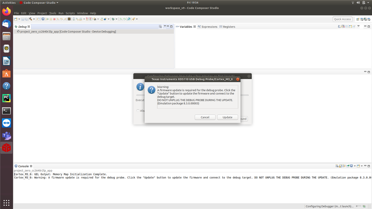

我在使用 CCS Ubuntu 将项目零代码刷写到电路板时收到此内存错误、但它可以在同一台笔记本电脑的 CCS 窗口中工作。
我在“控制台”窗口中获得的详细信息:
Cortex_M3_0:GEL 输出:存储器映射初始化完成。
Cortex_M3_0:GEL 输出:板复位完成。
Cortex_M3_0:目标超时! (块0)
Cortex_M3_0  :状态0xFFFFFFFF:目标闪存加载程序未返回任何状态。 未知错误!
Cortex_M3_0:  命令= 20 - addr=0x00001000 -长度= 0x00001000
Cortex_M3_0:文件加载程序:存储器写入失败:等待目标闪存加载程序执行命令超时。
Cortex_M3_0:GEL:文件:/home/vishank/TexasProjects/project_zero_cc2640r2lp_app/FlashROM_StackLibrary/project_zero_cc2640r2lp_app.out:加载失败。
我已经完成了调试器固件更新。我 不知道它之前是否在工作。
无论如何、在固件更新之后、它也可以在 Windows 中工作。

    CCSv9.1.0存在一个已知问题、可能会导致您发现的问题。 此问题已在 CCSv9.2.0中修复、因此我建议更新到该版本。
    Ki
    我已将 CCS 更新为 Code Composer Studio 9.2.0。在刷写项目0代码时、它正在为 Ubuntu 中的调试探针请求固件更新。我是否应该触发更新...?
    提前感谢。
    [报价用户="Vishank A"]我已将 CCS 更新为 Code Composer Studio 9.2.0。在刷写项目零代码时,它正在为 Ubuntu 中的调试探针请求固件更新。是否应触发更新?
    是的、由于固件需要与更新仿真驱动程序兼容、因此这是必需的。
    Ki
    我已完成固件更新并尝试刷新它。它再次给出了相同的内存错误。

    您可以尝试 降低 JTAG TCLK 速度吗? 尝试5.5MHz 或更低。
