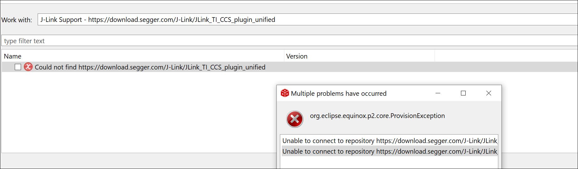

我按照说明添加了 JLINK 探针支持。 但是、在软件更新期间、我始终会收到以下错误消息:
我出了什么问题?

    您好、Rafael、
    很抱歉我迟到的回复-我刚刚从上周五发现了您的答案。 下面是屏幕截图。 我仔细检查路径、它与描述中所显示的完全相同。 我的同事试图以同样的结果独立地这样做。
    谢谢、此致、
    Gerhard
    Gerhard、
    有趣;我能够使用 CCSv10.0.0连接到 Segger 存储库。 但是、我只能在公司 VPN 之外执行它。
    您是否可以尝试使用公共(即不在防火墙后面)互联网中的主机?
    另一个可以解释这一点的细节是暂时干扰。
    希望这对您有所帮助、
    拉斐尔
    拉斐尔
    我能够通过公共互联网连接到 TI 外部的 Segger 存储库。
    这解决了我现在的问题。 我将向 CCS 开发团队咨询如何在 TI 内部解决此问题。
    Gerhard
