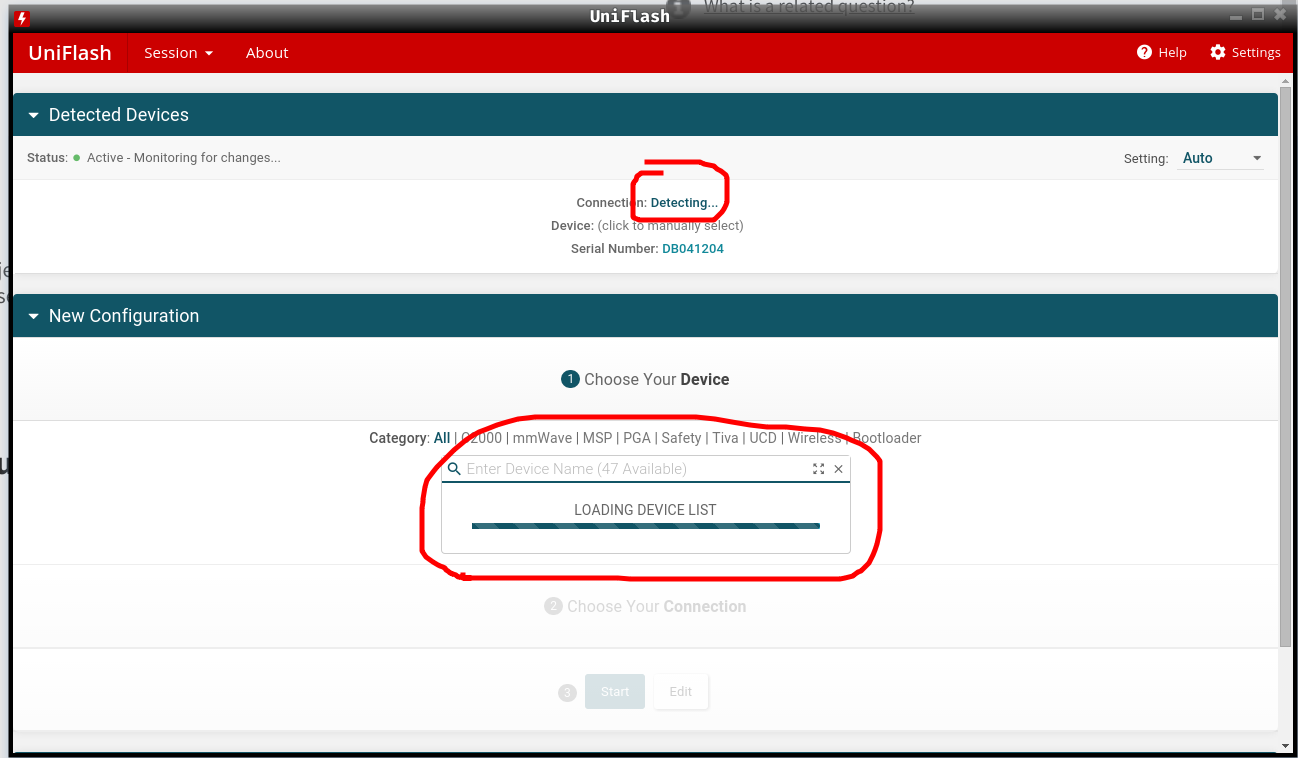

Uni.Flash 6.0.0
我已将 udev 配置重写为允许 USB 权限为"666"
但是、如果在没有 sudo 的情况下运行 Uni.Flash 6、则无法检测 XDS110
    你好
    您是否以 sudo 方式运行 install_drivers.sh 脚本(位于 UniFlash 安装文件夹中)?
    Ki
    是的、
    实际上、在我的系统中、我调制了所有 USB 连接到0666的 udev
    但是、当我在没有 rootsudo 的情况下运行 UniFlash 时、它会卡住
    是否可以将设置更改为"Manual"(手动)、并查看是否可以手动指定连接类型和设备?
    如果选择"手动"、则无帮助
    是否将 UniFlash 安装为 root 或 sudo?
    我使用普通用户安装 UniFlash、但它会为安装后脚本提供 sudo 密码。
    [引用 user="Marco54867"]我 使用普通用户安装 UniFlash,但它会为安装后脚本提供 sudo 密码。
    没错。
    嗯... 您使用的是什么 Linux 发行版? 另请提供版本。
    Ki
    Debian
    确切的版本是什么?
