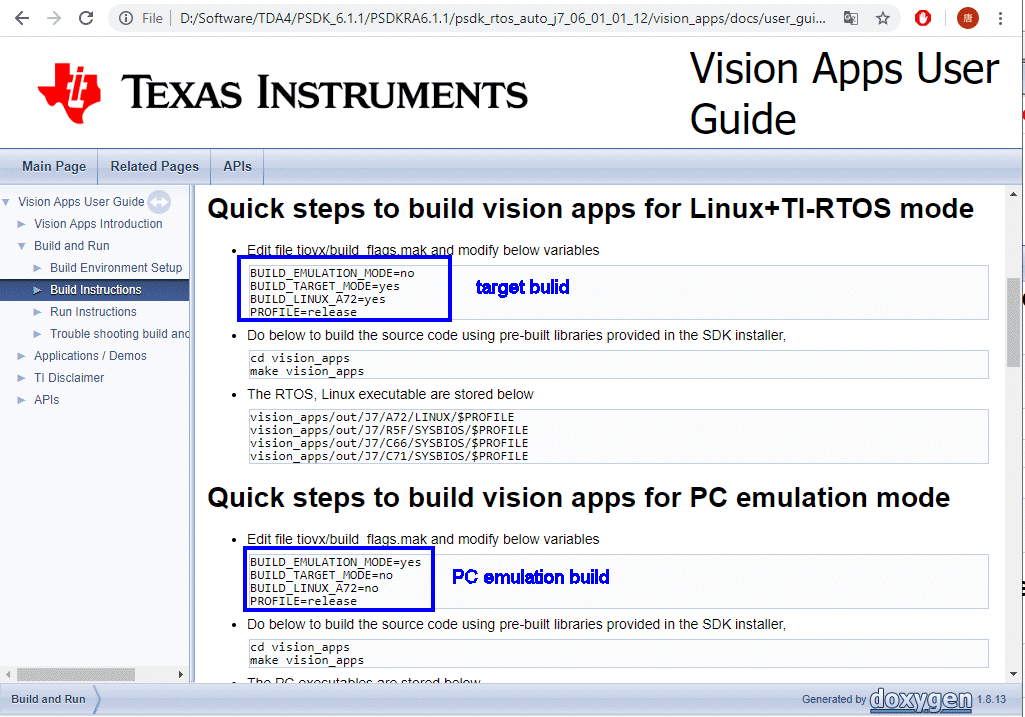

我遵循 了 Vision Apps 用户指南 PSDK_RTOS_auto_J7_06_01_12中的构建步骤(请参阅下图)、并在目标模式(Linux + TI-RTOS 模式)下成功构建。
但是、当我切换到 PC 仿真模式并再次生成时、我收到了生成错误消息。 与 VISION_APPS 之一"vx_app_tidl_avp2"相关的错误消息如下所示:
 链接/mnt/data/home/markkang/TDA4_SDK/PSDK_6.1.1/psdk_rtos_auto_j7_06_01_01_12/vision_apps/out/PC/x86_64/LINUX/release/vx_app_tidl_avp2
 /usr/bin/ld:找不到-LTI_imaging_DCC
 collect2:错误:LD 返回1退出状态
 Concerto / finale.mak:204:目标/mnt/data/home/markkang/TDA4_SDK/PSDK_6.1.1/psdk_rtos_auto_j7_06_01_01_12/vision_apps/out/PC/x86_64/LINUX/release/vx_app_tidl_avp2的配方失败

如何在 PC 仿真模式构建中修复这些缺失的库?
在我们自己的 OpenVX 内核开发期间、我们希望构建它的 PC 仿真模式、因为在目标平台(TDA4EVM 板)中运行开发的代码之前、在 PC 环境中调试和测试开发的代码更容易。

    Mark、您好!
    您能否运行:
    进行成像
    在 vision_apps 文件夹中、这应会构建所需的库。
    Yordan
