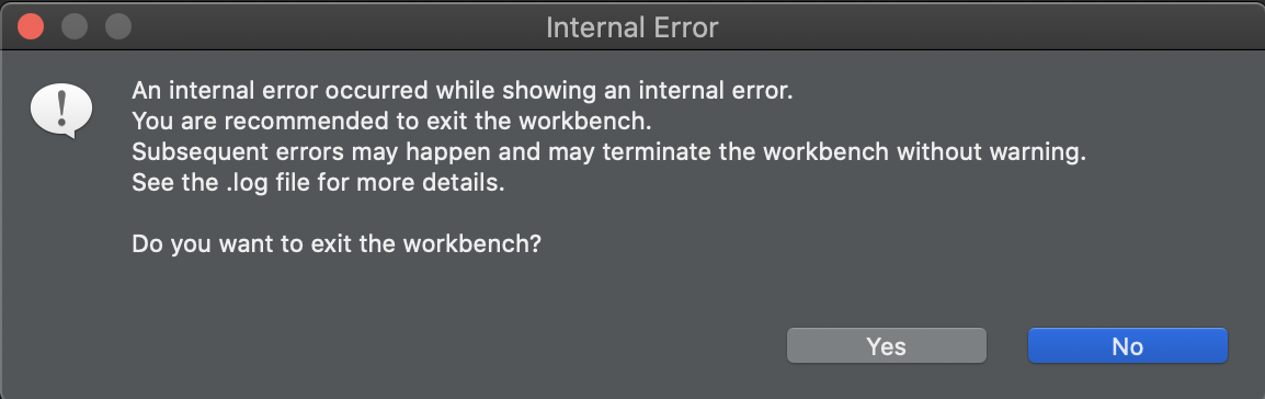

我正在尝试调试和运行并导入 Energia 项目。 实际代码中没有错误、但我在尝试调试时会收到下面的错误消息。 它还提到找不到".core"的内容。 在 Energia v1.8.11E23中、让串行监视器打印信息时也遇到问题。 无论项目如何、只要运行它、它都将保持空白。 是否有人对解决方案有任何见解?
操作系统:Mac
CCS v10

    您能否提供您的 eclipse 错误日志?
    https://software-dl.ti.com/ccs/esd/documents/ccs_diagnostic-logs.html

    这是错误日志中的唯一错误消息。
    感谢 Paige。
    另一个问题是、此问题是否仅在尝试调试 Energia 项目时发生? 这是否会发生在其他(非 Energia)项目中?

    它仅发生在 Energia 项目中。
    我可以重现。
    我使用 Energia 模板创建了一个新项目。
    然后、我在 CCS 中切换了工作区。  我将项目导入到了工作区中。  导入正常。  但是、当我单击"Build (构建)"时、会出现"Preparing for Build"一段时间、然后最终遇到该堆栈溢出错误。
    我已提交一个错误来跟踪此情况:
    https://sir.ext.ti.com/jira/browse/EXT_EP-10087
