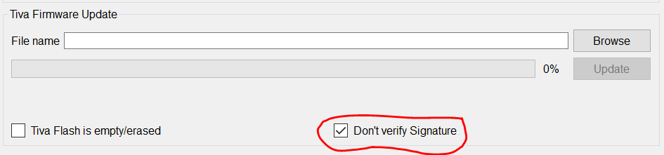

尊敬的先生:
以下步骤是 CCS IDE 6.0.1中的过程
1)安装 CCS IDE V 6.0.1 (Windows 7,64位操作系统)
2)安装 TI ARM V 5.2.9 (在 CCS IDE 6.0.1中找不到 TI ARM V 5.2.4)
3) 3)安装 Tiva RTOS
4) 4)安装 DLP Spectrum Lib 和 DLP NIR 参考软件
5) 5)构建驱动程序-成功构建
6)构建 Usblib - 成功构建
7) 7)构建 DLPSepclub - 成功构建
8) 8)使用 TI ARM V 5.2.9构建 NIR Scan Nano 参考软件- 成功构建
9) NIRCAN Nano GUI 工具使用更新 Tiva 固件(Build *。bin 文件)、GUI 工具报告错误消息-二进制文件无效
请帮帮我
如果 TI ARM V 5.2.4可用、请共享链接

    您好 、CHN c、
    在尝试上传二进制文件之前、您能否在 GUI 的 Tiva FW 更新对话框中选中"不验证签名"框、看看它是否起作用? (请参见随附的图片)。

    谢谢主席先生。
    工作正常、先生。
