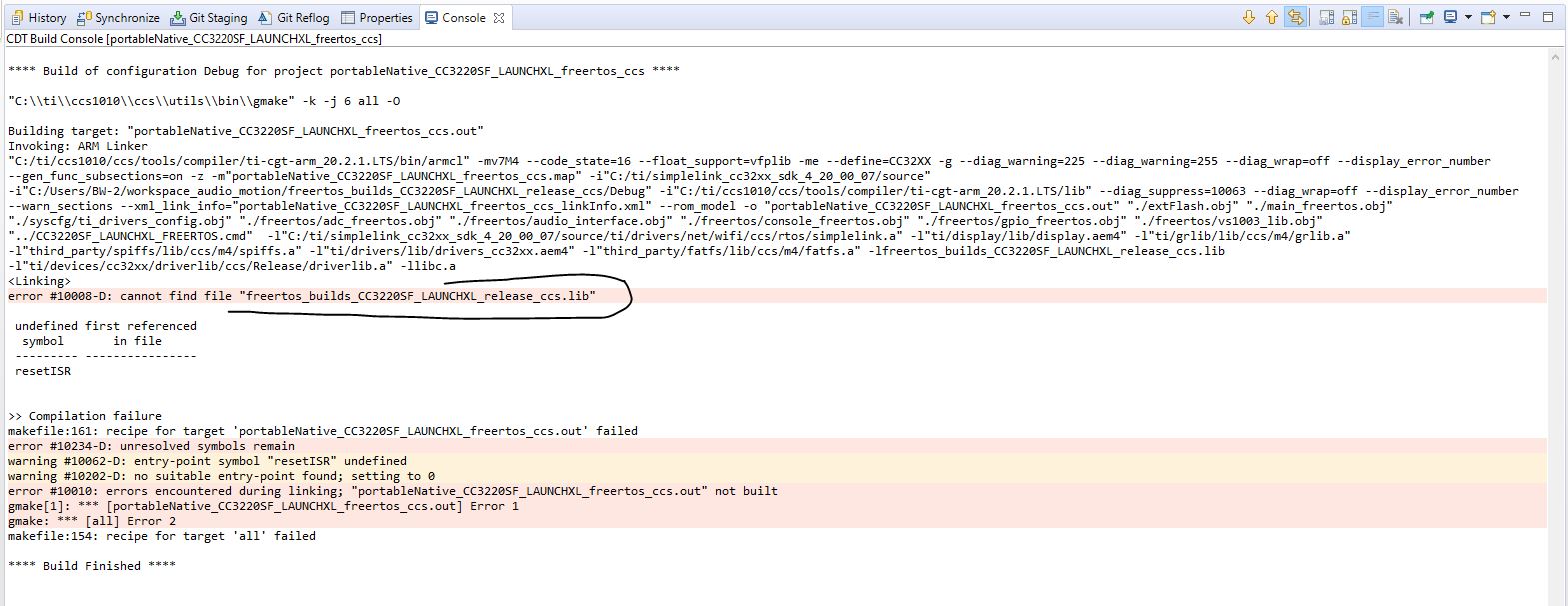

您好 TI 团队
我正在使用 CC3220MODASF SDK。 我已成功在工作区文件夹中构建示例工程、并使用以下命令在 git 中添加了此工作区文件夹:
//初始化 git
Git 初始化
//在 git 中添加工作区文件夹
已添加
// Git commit
Git commit -m
// git 入栈
Git 推送来源
执行上述 git 步骤后、工作区文件夹已成功上传。 为了对上传的代码进行交叉验证、我正在从同一位置的 GitHub 克隆代码 、并收到以下编译错误:
错误#10008-D:找不到文件"freertos_builds_CC3220SF_LAUNCHXL_release_ccs.lib
我也遵循 了此链接 、并获得了与上述所附屏幕截图相同的结果。
我还尝试 git 标记来释放工作区、但问题相同。
任何人都可以帮助解决该问题、以便我可以将代码推送到 GitHub 并克隆/拉代码、并且可以成功编译代码、以便每次我更改代码时、我不必通过创建 zip 文件并通过 Dropbobox/gdrive 上载来发布代码。
任何帮助都将不胜感激。

    我们通常不建议将整个工作区文件夹的内容签入源代码控制。 工作区应特定于特定环境。 通常只是 签入的项目。
    [引用用户="RajneeshS"]
    我收到以下编译错误:
    [/报价]
    屏幕截图的链接已断开。 请重新发布。
    但是、我首先要查看的只是签入项目、而不是整个工作区文件夹。

    我刚刚在帖子中上传了屏幕截图。 请检查一下、如果您仍然看不到、请告诉我。
    谢谢。 项目未找到相关的 FreeRTOS 库。 您的工作区中是否也有相关的'FreeRTOS_builds_CC3220SF_LAUNCHXL_RELEASE_CCS'项目? 如果是、它是否成功构建?
