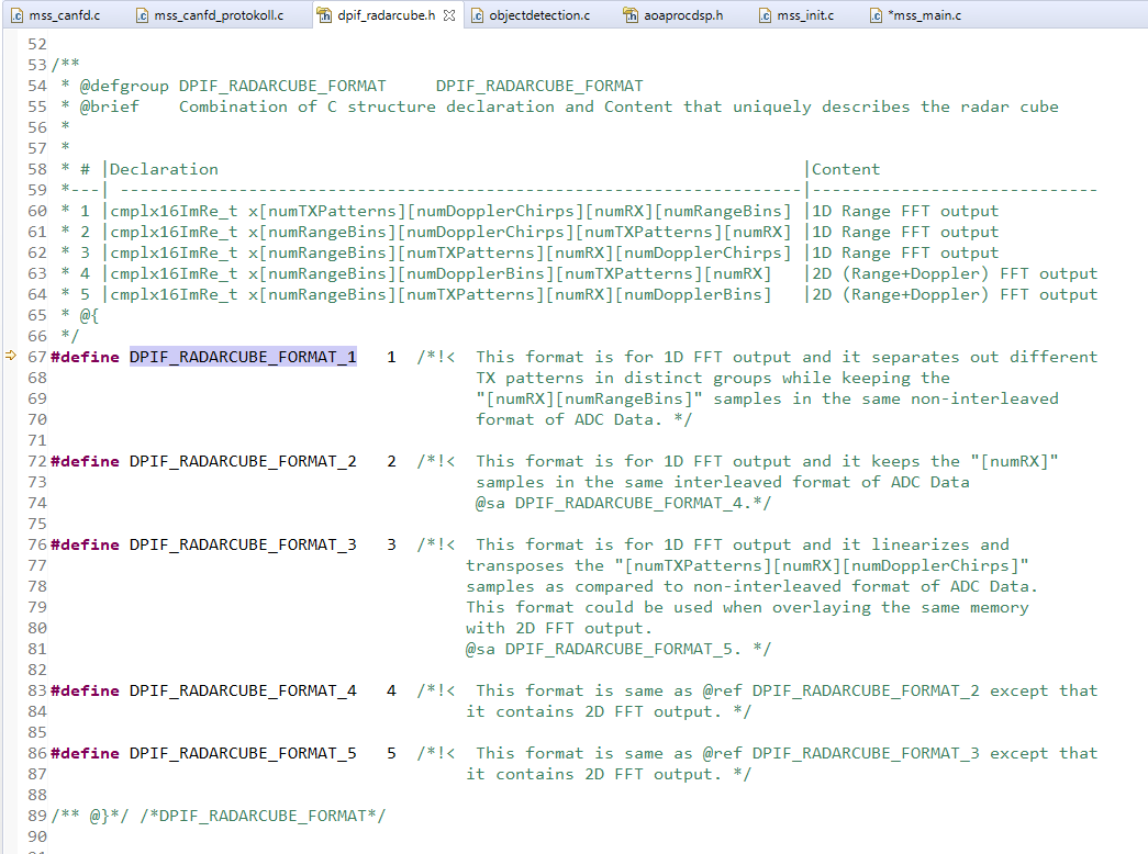

    感谢 Mahimkar 先生的建议。
    我可以找到以下内容:
    如果我配置了2个 TX 和4个 RX、2个线性调频脉冲(每个用于一个 TX)、例如64次。 也许您可以解释我如何以首选格式存储雷达数据集?
    例如定义1。
    谢谢你。
    弗兰克
    我可以找到以下内容:
    文件://C:/ti/mmwave_sdk_03_04_00_03/packages/ti/datapath/dpc/dpu/dopplerproc/docs/doxygen/html/index.html
    谢谢你。
