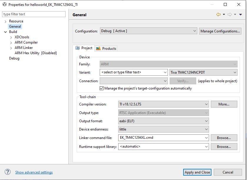

我 一直在努力让 UIA 工作、但我遇到了问题。
我阅读了有关 UIA 入门的所有指南、但为了选择系统分析器、我没有在"General"下看到此 RTSC 选项卡。 我的目标是模拟 CPU 负载和其他与 TI RTOS 相关的东西。 现在、我只能观察对象视图下的任务。

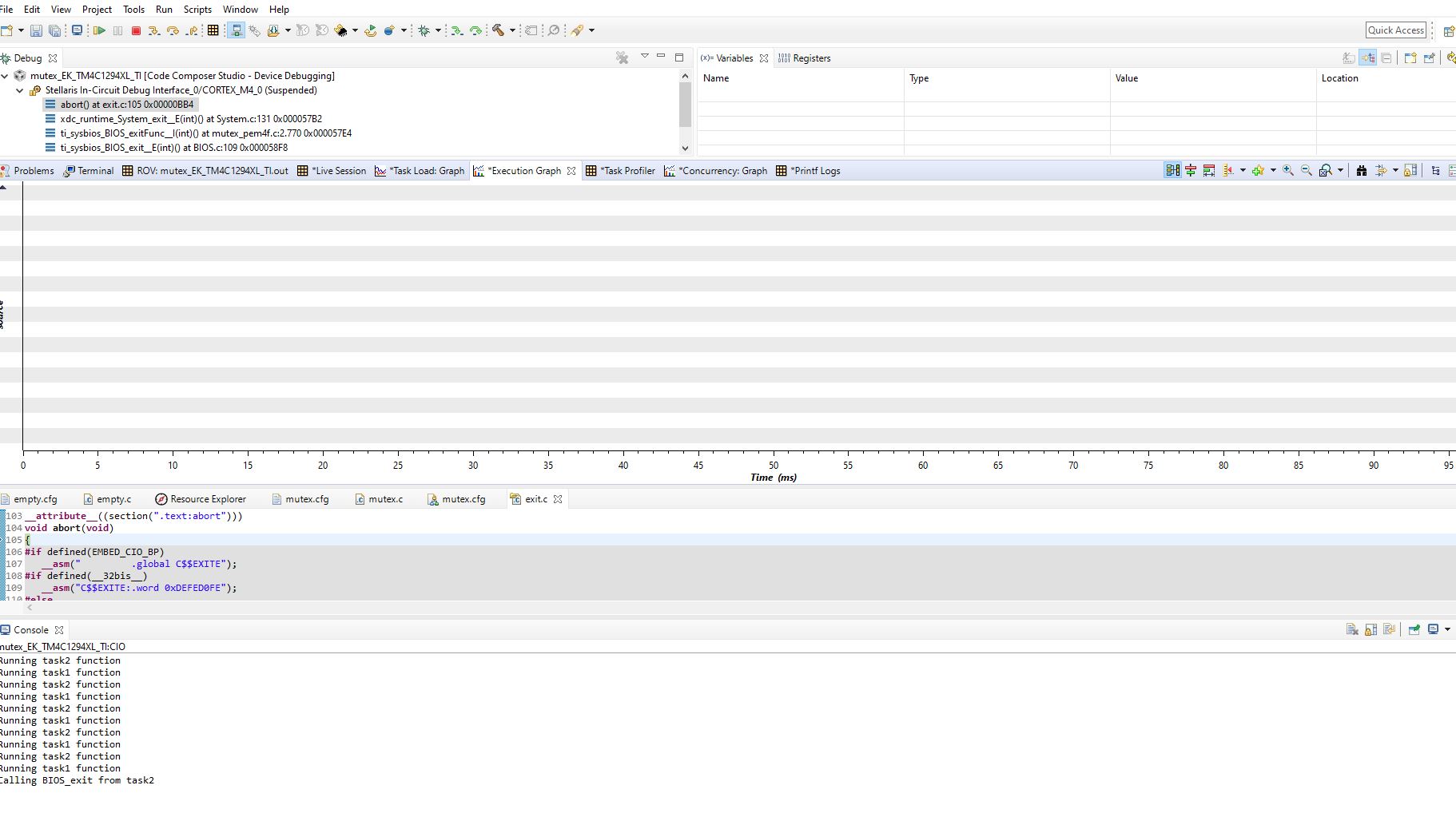

    同时,我看到的是空图,但由于它没有显示任何数据,因此没有意义。

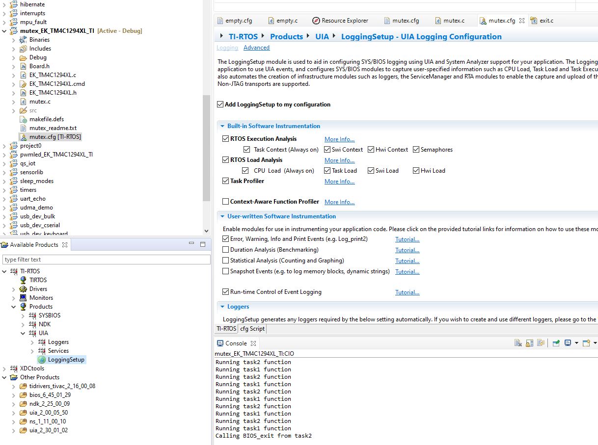

    我正在附加我的配置和一些屏幕截图。
    var LoggingSetup = xdc.useModule('ti.uia.sysbios.LoggingSetup');
    var Load = xdc.useModule('ti.sysbios.utils.Load');
    var HeapBuf = xdc.useModule('ti.sysbios.heaps.HeapBuf');
    var Event = xdc.useModule('ti.sysbios.knl.Event');
    LoggingSetup.loadLoggerSize = 256;
    LoggingSetup.mainLoggerSize = 512;
    LoggingSetup.sysbiosLoggerSize = 1024;
    LoggingSetup.loadTaskLogging = true;

    我能够在 RTOS 分析器视图中获取数据。 我必须对 cfg 文件进行一些调整。
