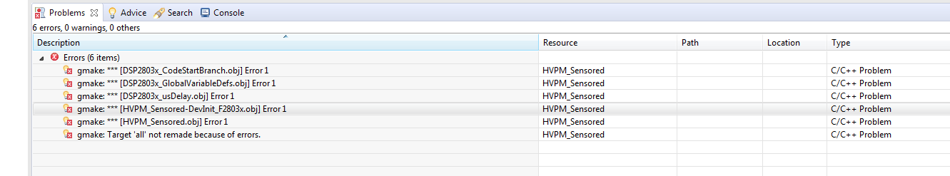

尊敬的先生:
我将使用 这个构建板形式中的 CCS 8.3.1和 HVPM_Sensored 代码。
错误
    您好、Rajesh、
    您能否在构建控制台中提供所有构建输出? 您可以复制并粘贴到文本文件、然后将文本文件附加到此线程。
    Ki

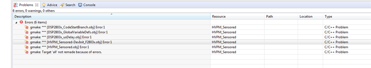

    您好、ki:
    此错误
    ****为项目 HVPM_Sensored 构建配置 F2803x_FLASH **
    "C:\\ti\\ccsv8\\utils\\bin\\gmake"-k all
    subdir_rules.mk:16:目标'HVPM_Sensored.obj'的配方失败
    'C:\Users\E'不能被识别为内部或外部命令、
    可操作的程序或批处理文件。
    系统无法找到指定的路径。
    gmake:***[HVPM_Sensored.obj]错误1.
    gmake:目标"全部"不会由于错误而重新生成。
    ****构建完成****
    [引用用户="Rajesh Limbani"]无法将 C:\Users\E'识别为内部或外部命令,
    可操作的程序或批处理文件。
    我显示您的用户名中有空格、在生成时导致路径截断:
    https://e2e.ti.com/support/tools/ccs/f/81/t/740719
    Ki
