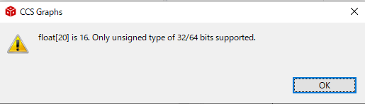

通过观察以下线程、我可以打开图形和图形属性。
但是、如何显示浮点数据?
拖放操作不能正常工作。
此外,我尝试使用 Right Clik->Graph,但它不能正常工作。
https://e2e.ti.com/support/tools/ccs/f/81/t/738035?CCS-TMS320F28069-Not-possible-to-graph-an-array
提前感谢。
    您是否能够按照另一个线程中的说明进行操作。  转至工具菜单。  选择 Graph -> FFT Magnitude。
    在属性中、确保将 DSP 数据类型设置为 32位浮点
