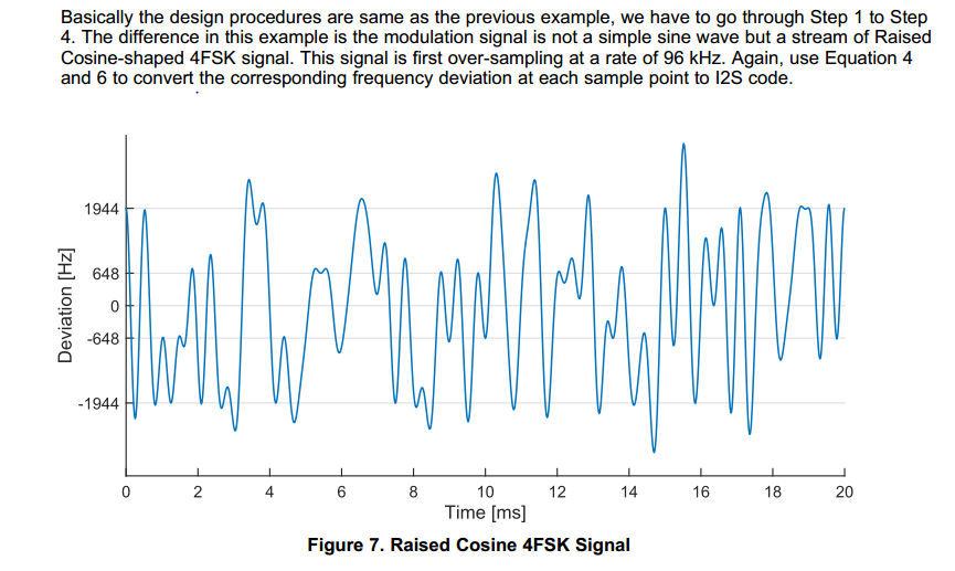

2571寄存器的初始化已经完成、并且频率可以被锁定。  我想问的是、如何计算相应的频率 偏差并在整形滤波后将其发送到 I2S?
    我不确定我是否理解您的问题、您能否更详细地解释数据表第8.1.1节中哪些地方不清楚或需要更多有关频率偏差计算的说明?
    如图,所示、我想知道如何计算每个采样点的频率偏差?

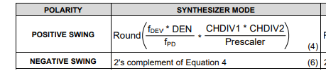

    这是您所参考的一组方程吗?
    最后、您会注意到时域中每个样本的频率偏差、并使用上面的公式计算相应的 FSK 阶跃。
    具体来说、让我知道您在该方程式中遇到了哪些方面的困难。
