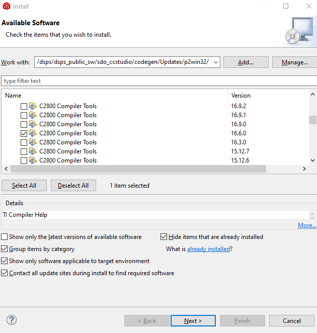

当我导入示例项目"CAN_loopback_bitfields"时、发生错误:
请参阅下面的详细信息。
错误:项目'CAN_loopback_bitfields_cpu01'的导入失败、因为其编译器定义不可用。 请在导入此项目之前安装 C2000v16.6编译器-单击'View > CCS App Center'以检查编译器更新是否可用、或手动安装编译器并通过'Preferences > CCS > Build > Compilers'将其注册到 CCS。
但是、CCS 版本为7.1.0、编译器为 TIv16.9.x。   我在 TI 网站上找不到'C2000v16.6编译器'。
如何解决此问题?
非常感谢!
QianL
    编译器版本16.6.x.LTS 已超过4年。  此示例项目可能已旧或更旧。  请考虑使用该示例的最新版本。
    尽管如此、您的问题还是有一个解决方案。  请参阅 有关 CCS 更新的更大文章中的"安装新软件"部分。  本文中的屏幕截图显示了如何安装 ARM 编译器。  但是、TI 发布的任何编译器的过程都是相同的。  下面的屏幕截图显示 C28x 编译器版本16.6.0.STS 可用。
    谢谢、此致、
    乔治
    我遵循了您的流程。 但我无法成功安装它。 单击"下一步"按钮后、显示如下:
    无法按要求完成安装。
    遗憾的是、您附加的图像不可见。  常见 问题解答中解释了常见的原因。
    请确保问题不是由代理造成的。  请参阅  有关 更新 CCS 的较大文章的代理配置部分。
    谢谢、此致、
    乔治
